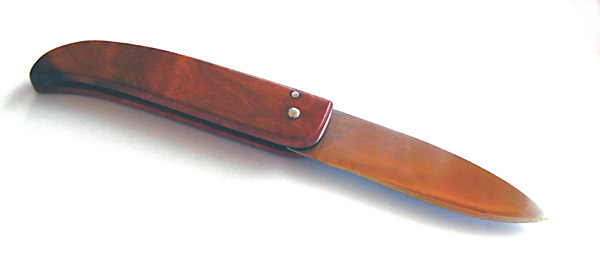

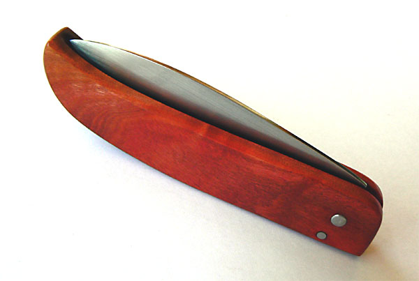

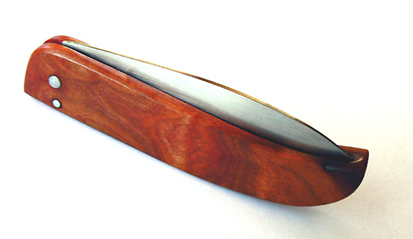

Ce couteau pliant est conçu pour se faire discret dans une utilisation citadine :
  • Taille et encombrement réduits : 12 mm d'épaisseur, 10 cm en position fermée, 17,5 cm ouvert
  • Faible poids : manche plein bois sans platine ni mécanisme de blocage inutile, le couteau n'étant pas conçu pour des travaux de force
  • Lame de 1,5 mm d'épaisseur,en 90MCV8, émouture plate, tranchant rasoir, finition tiré en long
Le manche est taillé dans un bloc d'ébène rose ("pink ivory")
De meilleures photos suivront dès que possible...

Tout en simplicité, la photo ouverte est trompeuse avec son angle et ses reflets, on a presque l'impression de voir une platine métallique.
Sinon tu utilises une fraise scie pour tailler le canal ?

Oui, le logement de la lame est taillé avec une fraise scie montée sur une perceuse à colonne.
