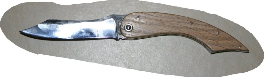

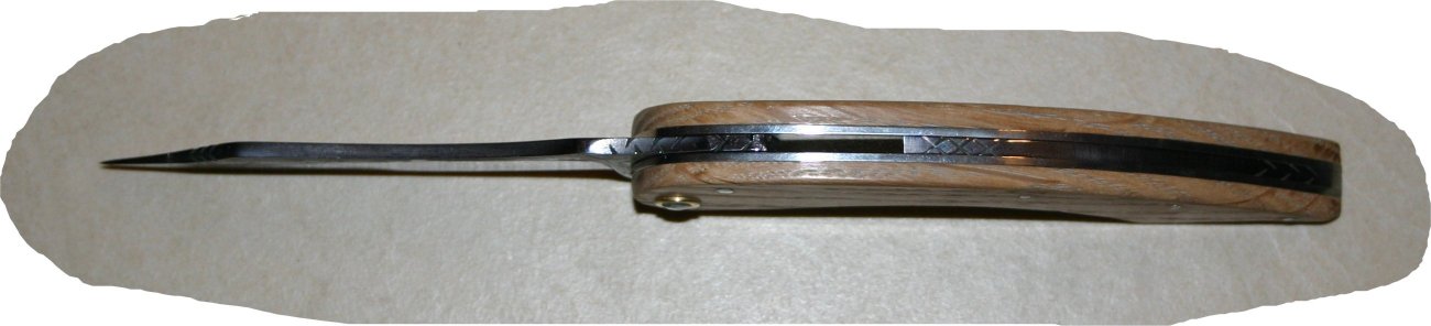

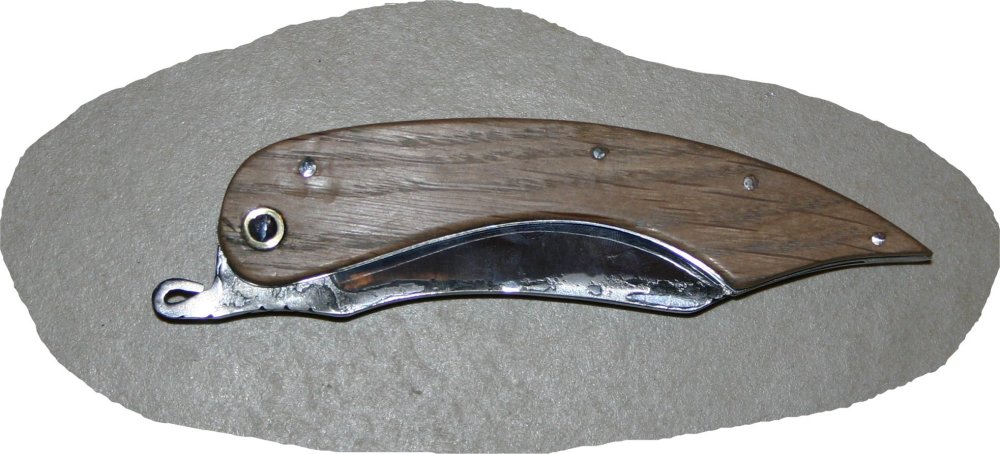

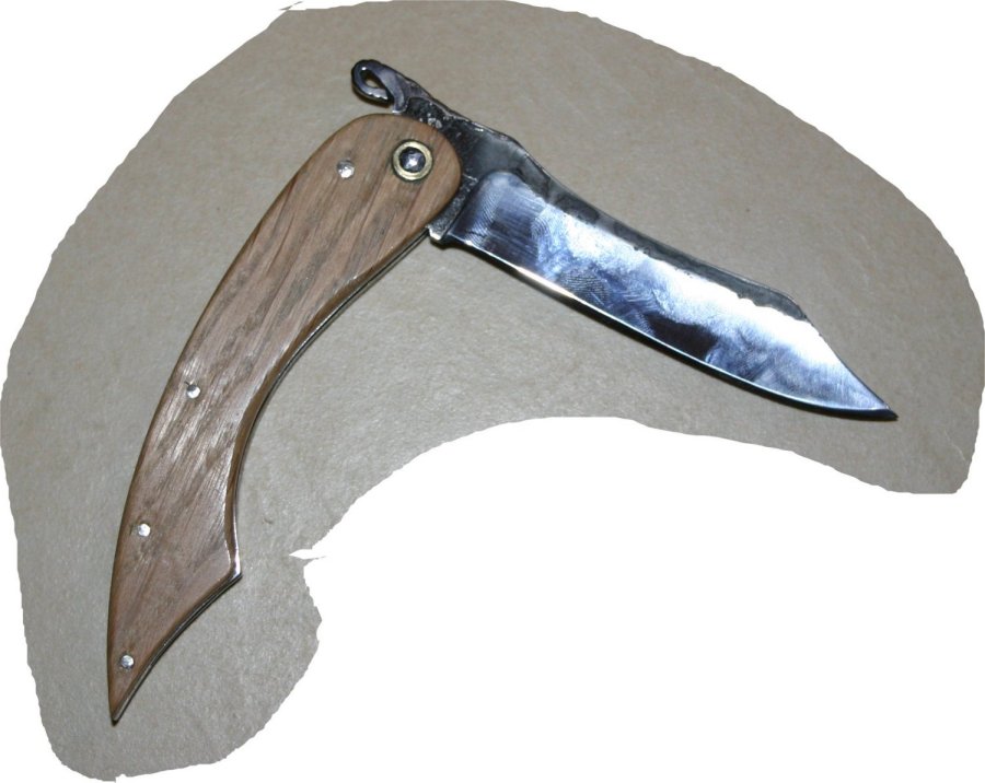

Messagede Giloud31 » Mar 22 Déc 2009 17:10
Me revoilà,
je souhaitais mettre en ligne mes autres réalisations (sans prétentions aucunes !) pour partager avec vous et recueillir vos commentaires et avis.
Alors merci d'avance pour tout ce que vous aurez à dire sur mes réalisations.
Pliant style perse
XC75 lame de 3 mm d'épaisseur forgée, trempe intégrale à l'huile, émouture concave, le couteau mesure 20 cm ouvert, le manche est en chêne.
Quelques photos :
Voilou, je débute vraiment et c'est pas super facile mais j'ai l'intention de m'accrocher pour progresser. ;-))
Re: Couteau pliant perse
Messagede BDelor » Mar 22 Déc 2009 21:08
Le positionnement lame / manche / axe est le premier point difficile pour la conception d'un pliant.
Ici tu t'en tires très bien. En position fermée les lignes sont bien fluides et la lame épouse bien le manche.
En position ouverte c'est bien aussi avec en ce qui me concerne une petite réserve d'ordre esthétique : j'aurais préféré que le dos de la lame prolonge la ligne du manche.
Sinon, toujours la même remarque pour le manche : choisis des bois plus flatteurs !
Et enfin une dernière critique, non coutelière : pense à bien essuyer ta lame pour enlever les traces de doigts avant de faire des photos. Photographier les lames poli miroir est de toute façon une calamité.
Au risque de me répéter, bravo, tes débuts sont très prometteurs. Reviens vite nous voir avec de nouvelles pièces !
