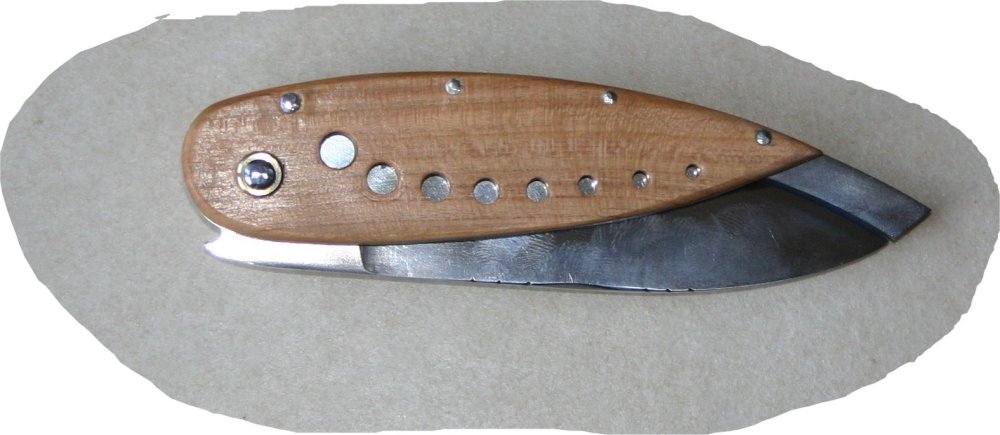

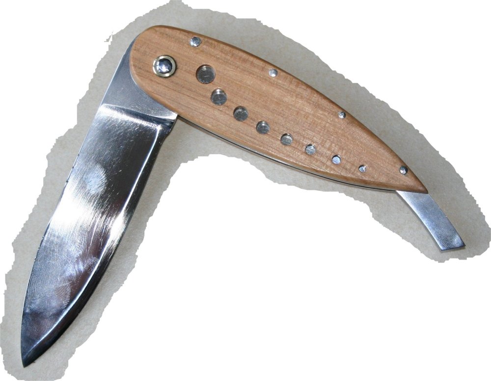

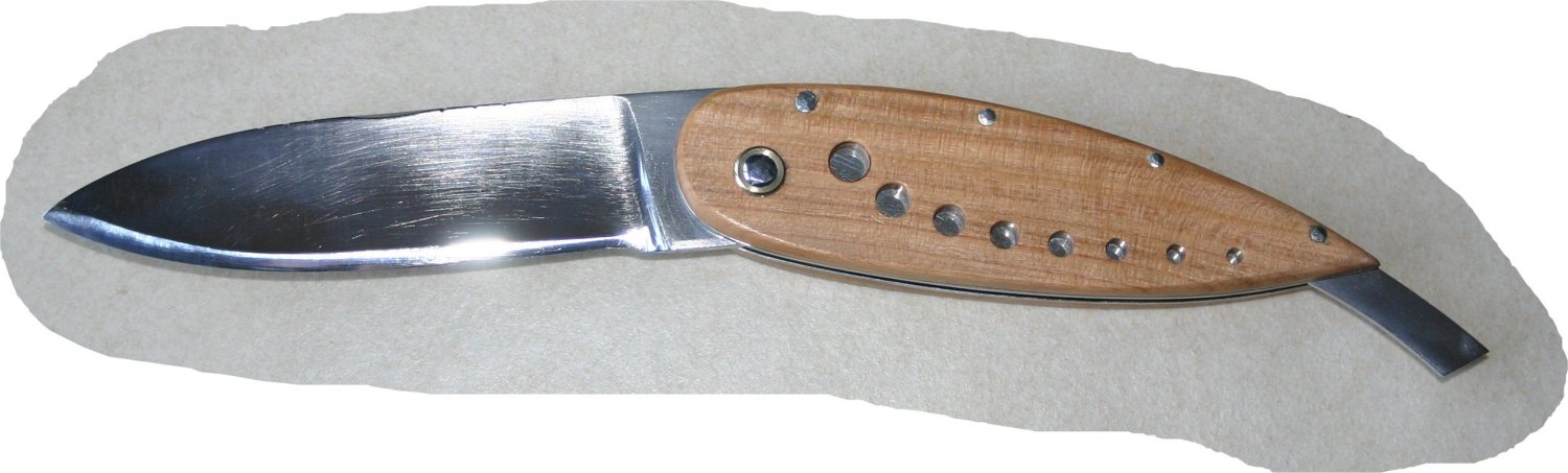

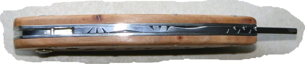

Messagede Giloud31 » Mar 22 Déc 2009 17:17
Me revoilà,
Encore 2 réalisations pour partager avec vous et recueillir vos commentaires et avis.
Alors merci d'avance pour tout ce que vous aurez à dire sur mes réalisations.
Pliant à trous
XC75 lame de 3 mm d'épaisseur NON forgée, trempe intégrale à l'huile, le couteau est un essai sur lequel j'ai privilégié la forme et le travail du manche qui est en cerisier.

Messagede BDelor » Mar 22 Déc 2009 20:59
D'abord un grand OUI pour l'inventivité !
Ceci dit, j'ai quelques réserves :
- la lame qui "déborde" du manche en position fermée est une idée originale mais qui a pour défaut de laisser la pointe accessible : risque de se piquer, voire de se couper pour peu que la lame s'entrouvre légèrement ce qui est très possible sur un pliant à friction;
- la lame en position fermée repose sur le dos en métal, au moins à son extrémité, ce qui est préjudiciable à la conservation du tranchant;
- le talon de la lame en position fermée fait une sorte de crochet (je suppose la butée sur le clou) qui est peu ergonomique et risque d'accrocher dans une poche;
- l'émouture me semble un peu trop épaisse (sur la dernière photo on a l'impression d'une épaisseur importante au niveau du fil), mais ce n'est peut être qu'une fausse impression due à la photo.
Le reste est très bien, la conception, le montage et l'ajustage ont l'air bien également. En résumé, il y a juste quelques détails à repenser pour améliorer ce modèle par ailleurs très original.
Ps : comme pour ton couteau droit, tu gagnerais beaucoup à prendre un bois plus joli !
