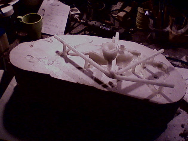

La cire avec son réseau de coulée et les évents.

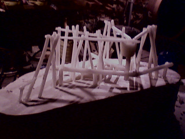

Le réseau de coulée seul.

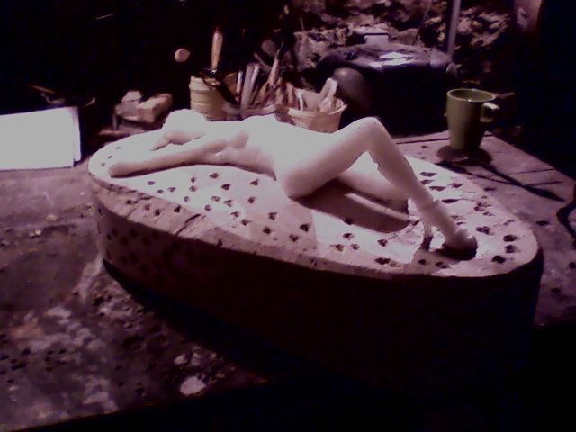

Après démoulage de l'élastomère.

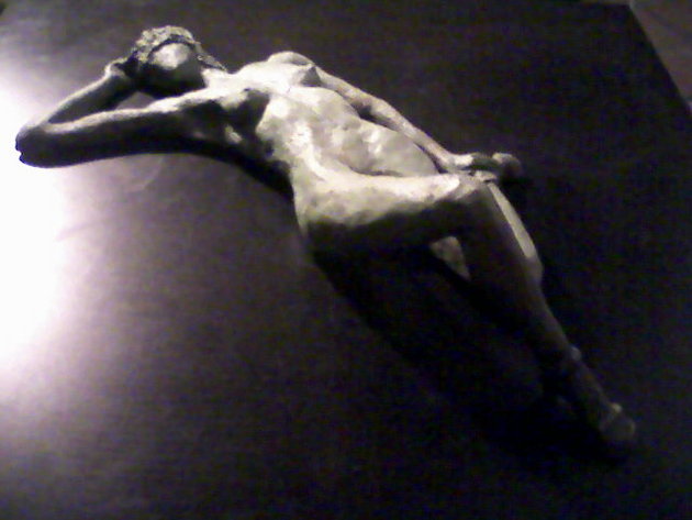

La pièce terminée.
La pièce terminée.
