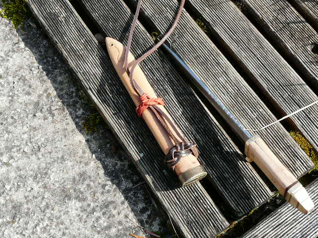

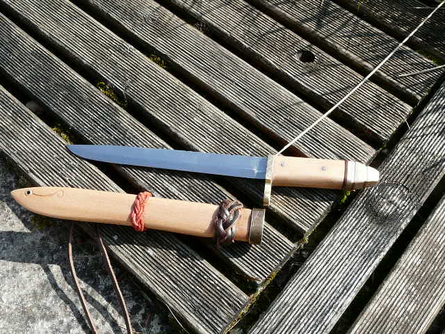

J'ai récupéré un tanto de décoration avec des motifs plastiques très laids.
Voilà ce que j'ai réalisé avec : une lame de20cm en inox, de 3.3mm d'épaisseur et d'une largeur de 22mm au plus haut.
Le couteau fait 30cm hors tout ; le manche est fait dans un ancien manche de merlin : je pense à du hêtre. La garde et le pommeau sont en laiton.
C'est mon premier fourreau en merisier, le tout trempé dans un mélange de térébenthine et huile de lin.
Voilà, à vous.
Système de passant de ceinture du fourreau.

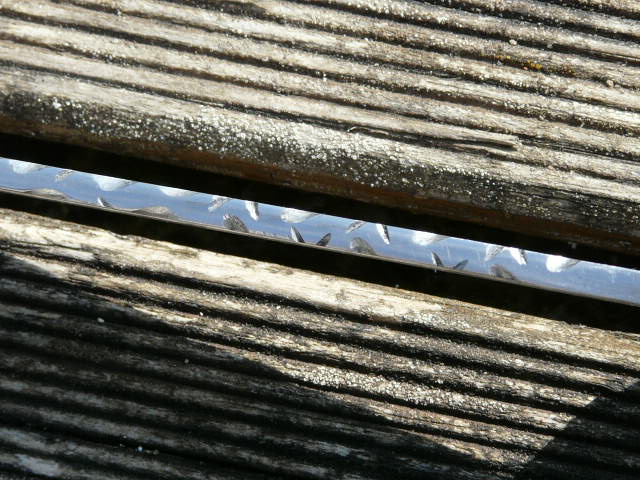

Guillochage.
Guillochage.

Beaucoup de travail ! C'est dommage de le faire sur la base d'un tanto de décoration dont la qualité ne le justifie probablement pas. Je ne suis pas très fan de la garde et du pommeau très massifs (surtout le pommeau, qui doit être très lourd !). Esthétiquement, les rivets sur le manche auraient gagné à être alignés sur l'axe du couteau.

Pour répondre à Bernard, il est vrai que le pommeau en laiton est lourd : j'aurais du augmenter la longueur des plaquettes. A ma défense, c'est la première fois que je réalise un couteau aussi long avec soie, donc pour le prochain, il n'y aura pas d'excuses !
