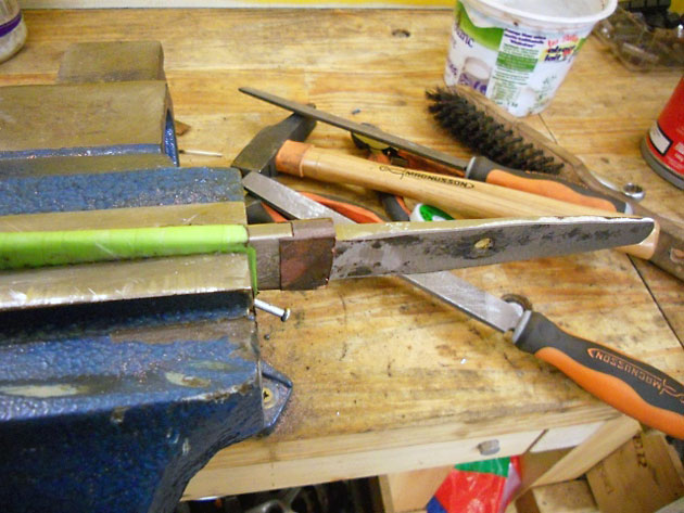

Je tente actuellement de réaliser un tanto (poignard japonais). Hélas n'étant équipé que d'une meuleuse pour les finitions de la lame, j'ai eu du mal à réaliser le polissage que je souhaitais (le kisaki je crois, intersection de différents plans de polissage à la pointe de la lame, il me semble).
J'ai souhaité également essayer d'adapter un "habaki" (partie de métal en cuivre ou laiton par exemple plaquée à la lame avant le manche). Je l'ai réalisé ce soir en voici quelques photos.

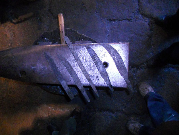

Lame sortie du feu (2ème en partant de droite) :

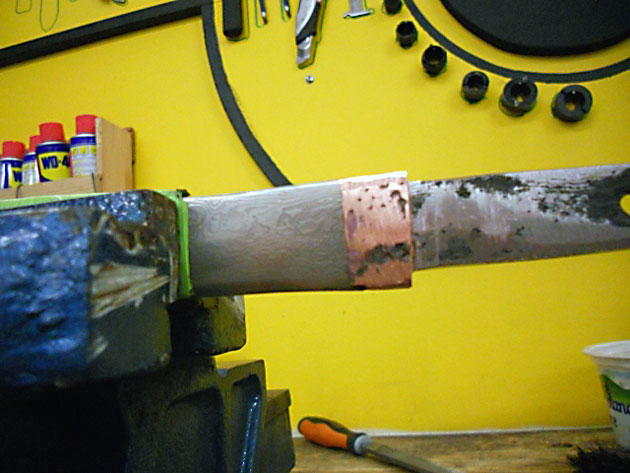

Ajustage habaki :

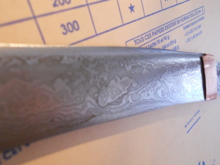

Profil Habaki et vue damas :

Le damas est de toi ? Joli en tout cas. La forme du tanto a l'air assez académique (et ce n'est pas négatif !). Par contre, je pense qu'il faut que tu montes plus ton émouture, qu'elle arrive au moins au tiers de la hauteur de ta lame. Dégrossissage à la meuleuse, le reste à la lime (et à voir l'ajustage du habaki, tu te débrouilles bien avec une lime et un marteau) et puis papier de carrossier ou pierre de grains différents. Pour la garde, soit elle dépasse et tu fais un genre de tsuba, soit tu la fais à l'européenne comme certains tantos industriels américains, soit tu fait juste une rondelle de fer épousant le manche.

Pour le polissage, il n'est pas nécessaire d'avoir quelque outillage que ce soit. Du papier abrasif, de la patience, de la minutie... le travail se fait très bien à la main, c'est d'ailleurs la meilleure façon de procéder.

Pour la mise en forme, le travail à la lime est précis et assez rapide avec un peu d'habitude.
Ensuite, le polissage peut être fait sans problème à la cale à poncer (le polissage traditionnel japonais se fait à la main sur des pierres dormantes).

En plus, avec le travail à la cale à poncer et à l'abrasif, si tu prends une cale avec une surface dure, il te sera assez aisé de bien marquer et conserver les arrêtes, chose qui rend souvent l'esthétique des lames japonaises particulièrement agréables.

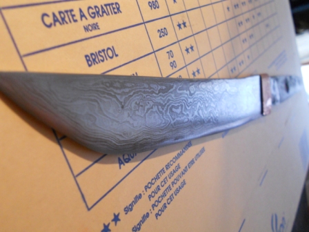

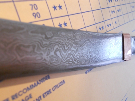

Voici quelques photos de la lame dans son intégralité. Je vais peut être reprendre le habaki (partie cuivrée) car il n'est pas ajusté exactement.

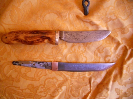

Désolé pour le "monstre" au dessus, il s'agit de mon premier essai il y a deux ans. Il est massif, tordu et disharmonieux mais je l'aime bien.

Je ne suis pas sûr, mais au vu des photos, il me semble que l'émouture est encore épaisse et pourrait être affinée. Qu'en penses-tu ?
