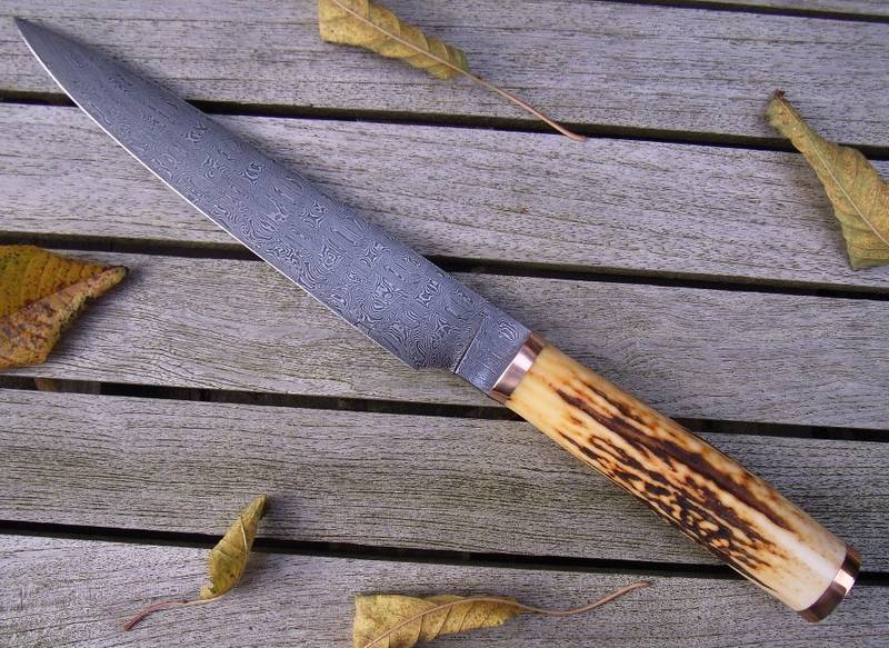

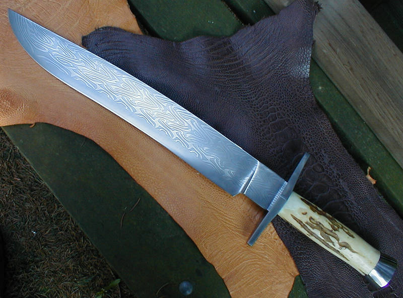

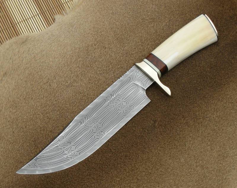

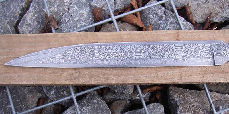

Des photos ? Il y en a des milliers sur le net.
Mais pour montrer ce qu'on peut faire déjà avec une seule même trousse de damas. Les possibilités de varier sont sans fin.
320 couches, trousse de base:

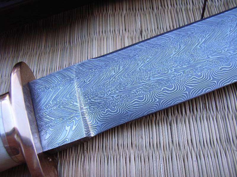

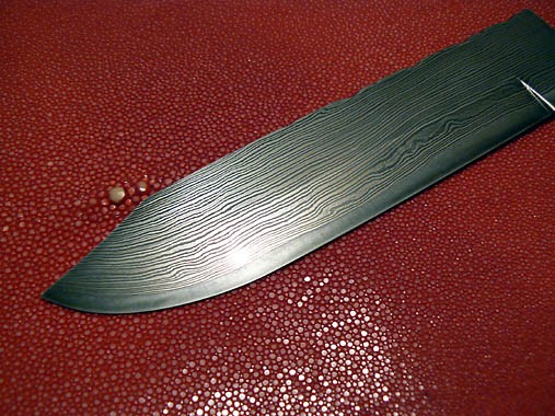

Même trousse en motif masame debout :

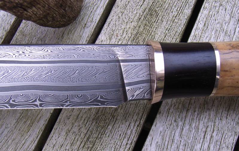

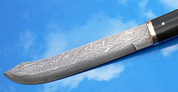

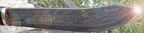

Même trousse en motif damas sauvage :

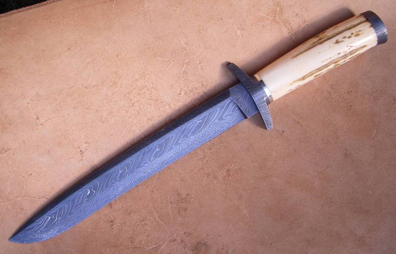

Même trousse en motif petite rose en barreau de 9 mm :

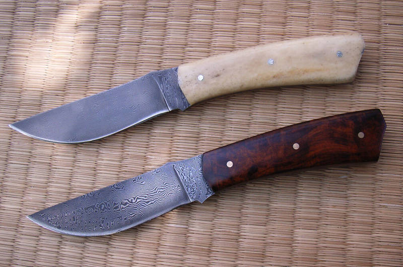

Même trousse en motif petite rose en barreau de 3 mm :

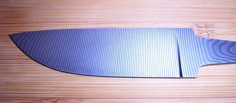

Même trousse en motif échelle :
Même trousse en motif grande rose :
Même trousse, 18 plaques de la trousse resoudée, donc avec environ 5700 couches :

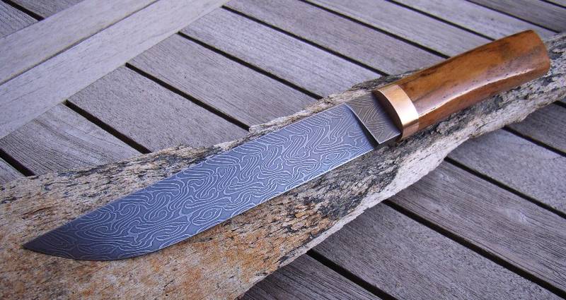

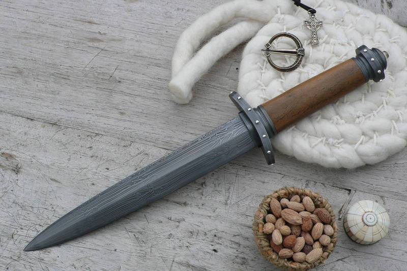

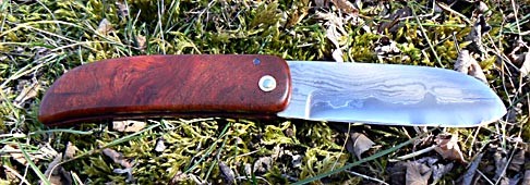

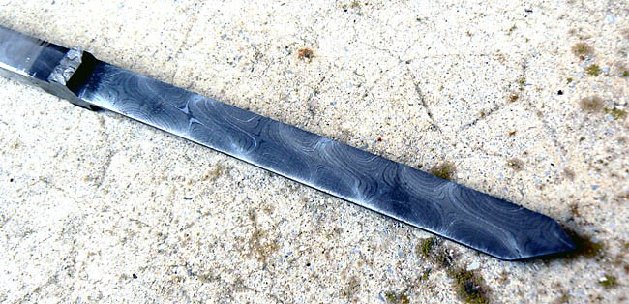

Quelques autres exemples :
Sandwich damas / acier / damas :

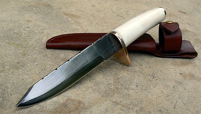

Damas sur champ et tranchant rapporté :
Torsade simple (révélation de contrôle pendant émouture) :

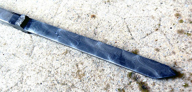

Torsade multi barreaux :

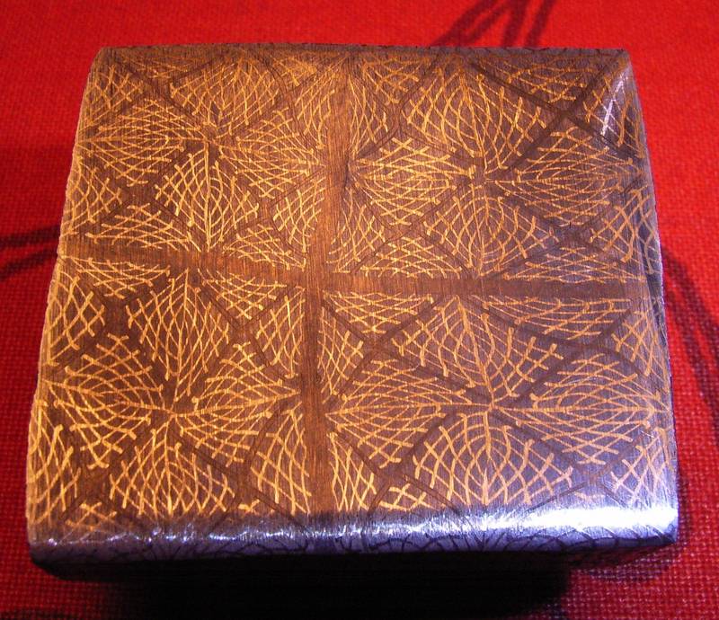

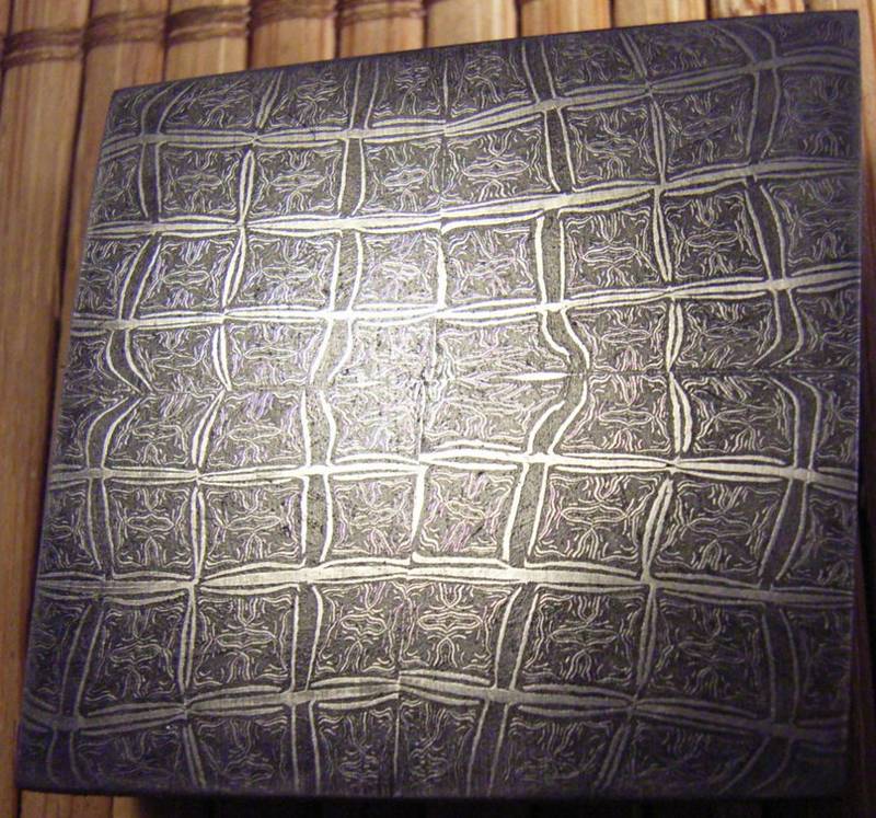

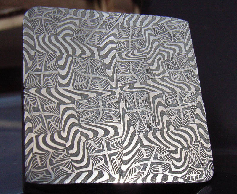

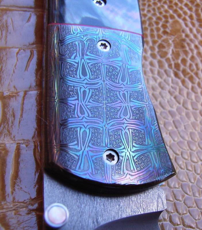

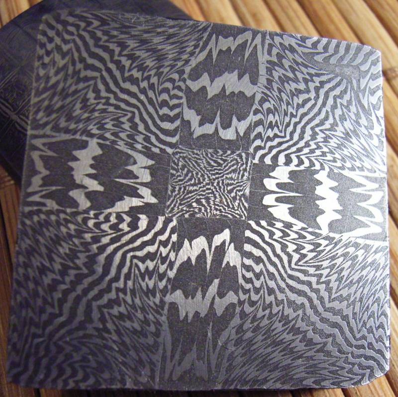

Et d'autres mosaiques:
Et un sous forme de barreau:
et deplié en accordéon sous forme de lame:
