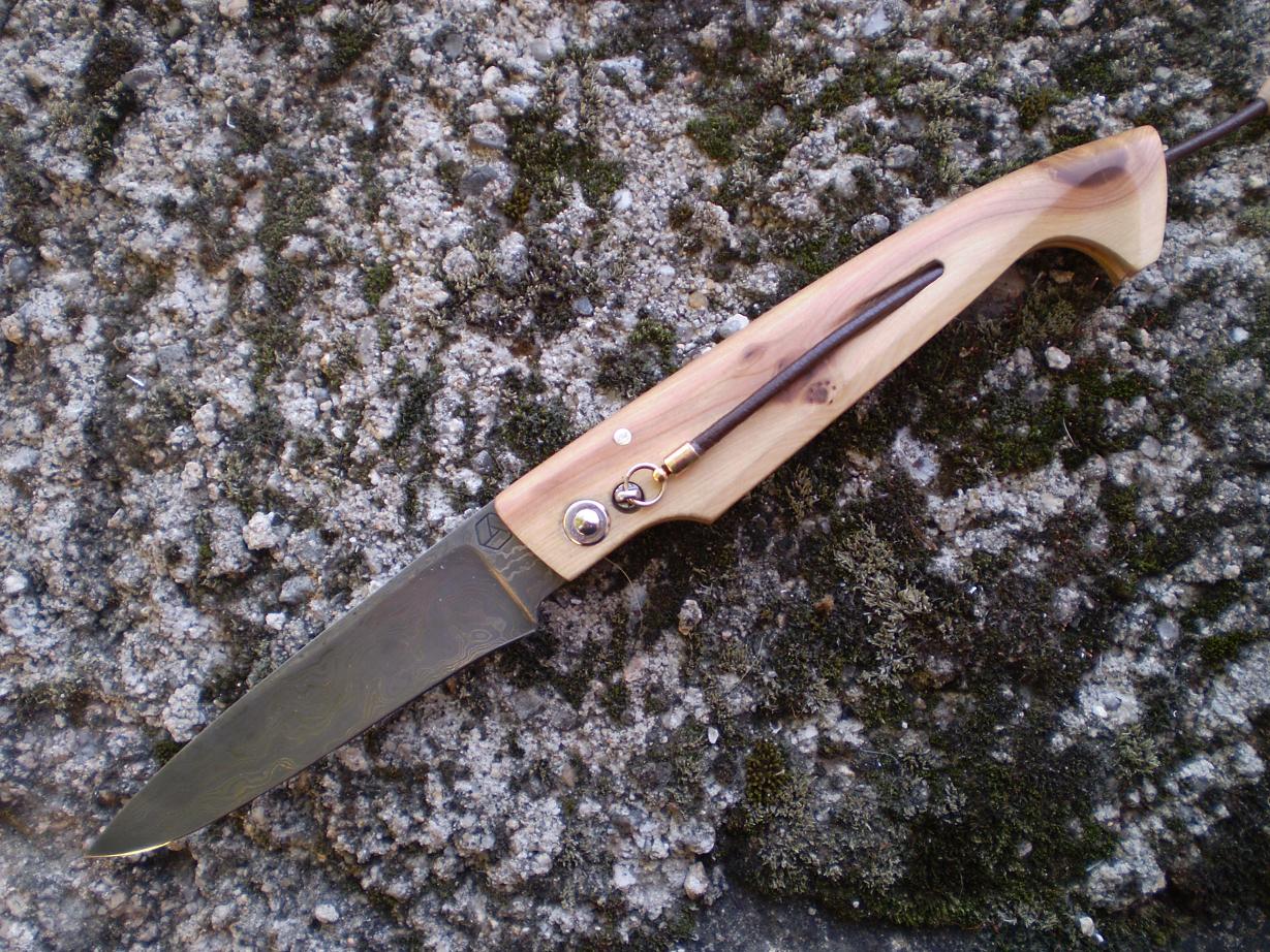

Bonjour à tous.
Comme je n'en avais pas fait depuis bien longtemps, ce fut comme le retour vers un premier amour, et j'y ai repris goût. Définitivement, j'adore ce système.

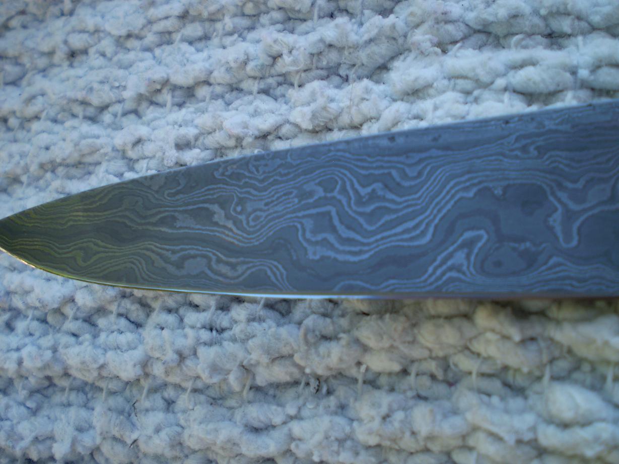

Pour la fiche technique : plein manche en cade, rondelles extérieures, axe et clavette en acier, lacet cuir, rondelles de friction en téflon, perle du lacet en cade, lame en acier damassé maison 144 couches (60Ni20, 110WCrV5 et 90MnCrV8), trempe au goop après 5 normalisations forcées.
Les photos ne lui rendent pas vraiment justice, et encore moins au damas, mais bon... je m'en remets à vos commentaires.

Cette ligne est décidément très élégante.
Le montage soigné, les finitions nickel, et l'originalité d'associer la clavette avec le lacet, c'est parfait à mon goût ! C'est d'ailleurs curieux que cette solution (la clavette) soit si peu utilisée. Je ne connais guère que l'Ardéchois de Jean-Jacques Astier qui y ait recours.

Tout à fait d'accord avec toi Bernard, ce système est à la fois simple et efficace, et je ne comprends pas, moi non plus, qu'il ne soit pas utilisé. Le plus drôle, c'est que j'ai fait mon premier pliant à clavette latérale avant même de savoir qu'Astier en faisait, et pire encore, qu'il s'agissait d'un des plus vieux systèmes de verrouillage de l'histoire du couteau. Comme quoi, il est vraiment dur d'inventer quoi que ce soit...

Très beau.

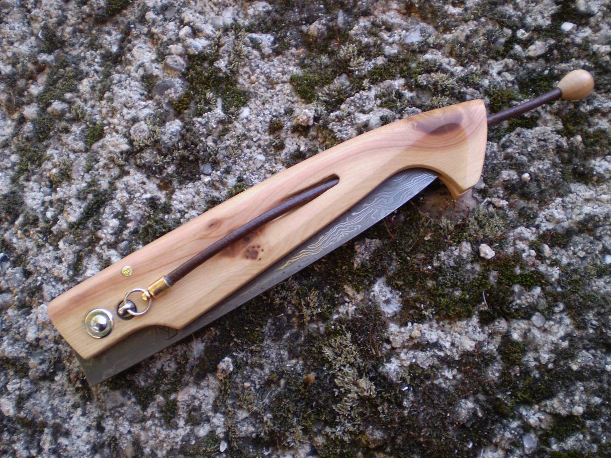

Si je peux, j'adopte également le lacet pour tenir la clavette. J'en ai fait un il y a deux ans, je posterai une photo, et comme je ne trouvais pas d'astuce pour tenir la clavette (je ne voulais pas que la clavette pende bêtement), j'ai fait en sorte que la lame soit bloquée en position ouverte et fermée par l'intermédiaire d'un écrou collé sur un des côtés. Du coup, vissé tout le temps, et donc très long à ouvrir, et à fermer !
Comment fais-tu pour faire tenir la clavette : simplement par le fait que la main tient le manche ?
J'hésitais pour un petit pliant en gestation depuis un an (je pensais à un système avec tirette et ressort dissimulés dans le manche) mais je vais peut-être m'orienter vers cette solution. Merci !

La clavette tient simplement car l'ensemble est ajusté et très légèrement en contrainte. Une autre chose, c'est qu'elle n'a aucune raison de sortir de son logement.
Mon couteau personnel est le premier des pliants à clavette que j'ai fabriqué, et parmi les innombrables défauts dont il souffre, il y en a un qui va répondre à votre interrogation : il y a du jeu entre le trou que traverse la clavette et la clavette elle même. La clavette ne s'est jamais échappée d'elle même.

C'est le plus joli de ce que j'ai vu de ta production pour l'instant guillaume ! Presque futuriste dans la ligne je trouve, il me plait beaucoup.
