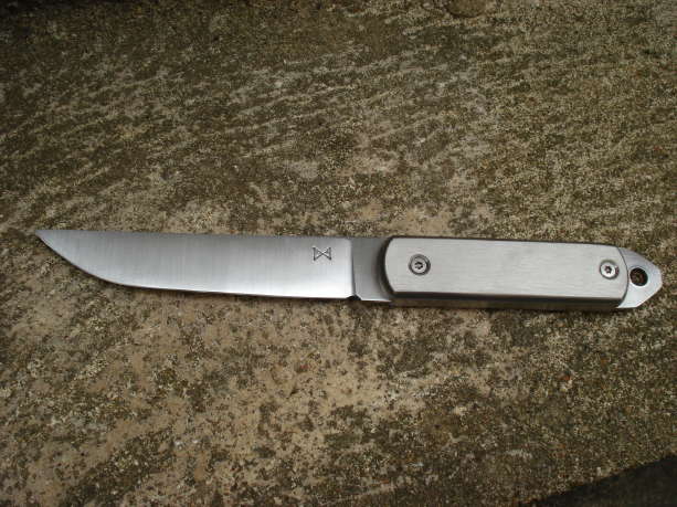

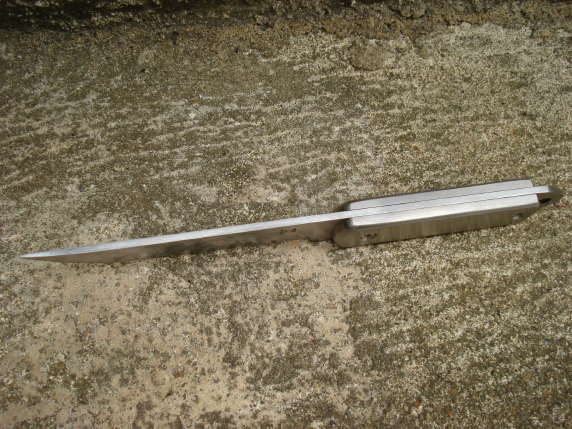

Messagede cardoso5fr » Mar 20 Juil 2010 09:09
Voici un truc un peu différent, moins sauvage. Je voulais quelque chose de plus "épuré" et plus "propre" que ce que je sors habituellement :
  • XC75 3 mm d'épaisseur, trempe à l'huile, revenu flash.
  • Manche en TA6V4
  • 22 cm pour 11 cm de tranchant
  • 15mm d'épaisseur au manche.
  • 160 g sans l'étui (ABS et et cuir comme d'habitude).

Bravo ! C'est bien de voir un style différent chez toi, on sent ta patte toujours mais en plus civilisée.

Belles finitions !
Y a-t-il une raison particulière à l'utilisation de la nuance TA6V4, ou est-ce simplement parce que c'est celle que tu avais sous la main ?
Re: Tanto moderne à manche en titane
Messagede cardoso5fr » Mar 20 Juil 2010 20:53
Pour faire du frame-lock il y a une raison, ici c'est celle que tu évoques. C'est ce que j'avais en stock en 5mm d'épaisseur. Du T40 (grade 2) aurait trés bien fait l'affaire pour des plaquettes de ce genre.
En tout cas, pour tailler dans les plaquettes, j'ai quand même détruit 4 disques à tronçonner l'inox (1mm) de 125mm de diamètre... C'est vraiment costaud comme matériau dés que l'on dépasse les deux millimètres d'épaisseur.
