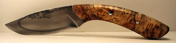

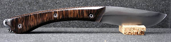

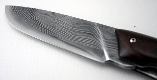

BDelor a écrit:Je profite du sujet pour rappeler que l'on peut aussi avoir une trempe sélective, simplement en jouant sur la vitesse de montée en température dans le feu, quand la lame présente des écarts d'épaisseur importants. A un moment, le tranchant se trouve à température de trempe alors que le dos ne l'est pas encore. On refroidit l'ensemble de la lame et on a une ligne de trempe sélective.
En effet Bernard, c'est le procédé de trempe sélective que je trouve le plus simple, commode et le plus abordable, car il nécessite simplement d'avoir habitué son œil aux couleurs de trempe de l'acier. Il faut aussi tenir compte des différentes épaisseurs et de la position de la lame dans le foyer afin de ne chauffer que ce qui est nécessaire, mais finalement avec très peu d'habitude cela reste assez simple.
Je trouve aussi que les rendus sont au rendez vous avec cette méthode avec des lignes bien régulières.
Quelques exemples :
