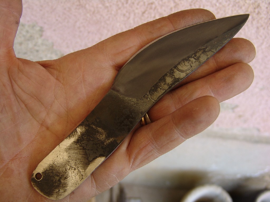

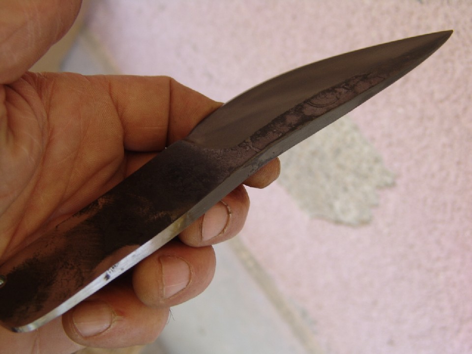

Alors, de mon côté, je n'ai pas pu résister à la tentation de faire le test...Donc un morceau de C130 des aciéries du tarn, et quelques coups de marteau, pour un brut de forge de 90mm de tranchant, épaisseur du dos: 5 mm :
Donc, j'ai appliqué la méthode de Giloud que j'ai finalement trouvé assez simple à mettre en oeuvre, sauf que j'ai légèrement bougé, à la replongée, à bout de bras, et donc la ligne est assez diffuse en deux endroits, mais bon, c'était pas le but non plus,côté esthétique.
Alors, je confirme: il y a prise de trempe, et la lime de tronçonneuse s'obstine à glisser, sans mordre..
j'ai effectué un second revenu flash,s'agissant d'un hypertectoïde , le dos sur sole encore rouge, après décapage du tranchant, et stoppé au doré virant rose.
émouture creuse roue de 200 , polissage, perchlo, affutage.Le tout 1 heure dix, depuis l'allumage du four.
Au test de coupe, l'affutage rasoir a résisté à 75 coupes de 5 à 6 cm de profond dans du carton d'emballage de 5 mm d'épais, avant de ne plus couper les poils du bras.
Donc, je ne peux que m'incliner , et si je pense néanmoins que l'on peut tirer mieux encore, de cet acier, je reconnais que sans aucun doute, ce n'est pas une mauvaise lame du tout, loin de là !
ceci dit, et réflexion faite, le gros avantage de la méthode, réside surtout dans le fait de finir un brut de forge(sommaire, il est vrai) opérationnel en un peu plus d'une heure...çà ne m'était jamais arrivé, à cause des revenus au four, avant finitions.
Il me reste donc à remercier Giloud, pour cette technique, si inhabituelle en coutellerie.
à bientôt de vous lire, les amis !

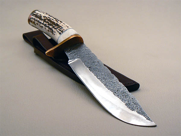

Je profite du sujet pour rappeler que l'on peut aussi avoir une trempe sélective, simplement en jouant sur la vitesse de montée en température dans le feu, quand la lame présente des écarts d'épaisseur importants. A un moment, le tranchant se trouve à température de trempe alors que le dos ne l'est pas encore. On refroidit l'ensemble de la lame et on a une ligne de trempe sélective.
Un exemple ici, peu marqué car à peine révélé,mais bien visible quand même :
Re: Technique de trempe sélective par inertie
Messagede lamoksha » Ven 22 Avr 2011 22:30
Oui, on voit bien la ligne créée sur cette magnifique lame.
