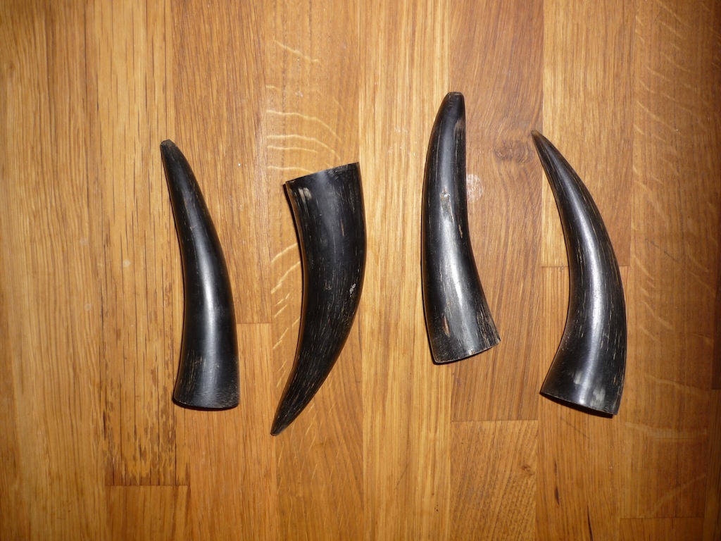

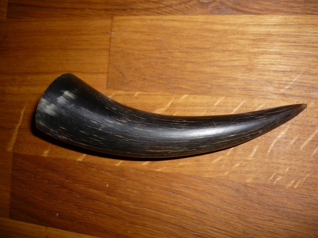

j'ai récupéré ces pointes de corne sur un vide grenier. Elles étaient vissées par l'arrière sur des plaques de bois et devaient servir de râtelier à fusils. Plutôt que de les installer au-dessus de la cheminée, je me suis dit que je pouvais leur trouver une utilisation coutelière, et je tenterais bien un couteau pliant de style corse.
Mais :
  1. je ne sais pas ce que c'est (vache, buffle,...)
  2. c'est un peu gros pour faire un manche.
Le matériau est dense, non poreux au niveau de la section, noir avec des fibres marron clair.
J'ai lu des tutoriels où la corne est bouillie pendant des heures puis pressée dans un étau.
Ne pourrais-je pas amincir à la râpe et poncer ensuite, une fois à la bonne côte ? En gros, comment se travaille cette corne ?
Les dimensions sont entre 11,5 et 13 cm de long, entre 3 et 3,5 cm de diamètre.
Merci de vos conseils et astuces. Stan

Si elles sont pleines, on dirait du buffle. Cela peut se travailler par abrasion sans aucun souci pour mettre en forme. Il faut couper en son centre pour faire des plaquettes, ou simplement faire une rainure au centre pour faire un manche plein.
Sinon attention, la poussière est très collante et très très odorante, fine et blanche.... En clair, c'est une infection au niveau de l'odeur. Un masque à particules et des vêtements qui vont directement au lavage sont conseillés.
