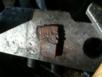

C'est lors de l’étirage ou plus simplement dès que je commence à travailler mon lingot que ça se gâte. Il se fissure de partout aux premiers coups de marteau, lourd ou très mais alors très légers. J'ai essayé de faire comme en coutellerie, une normalisation, mais rien n'y fait.

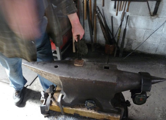

je suis un peu étonné que tu n'arrives pas à étirer à froid ton mokumé gane. Tu ne précises pas les métaux que tu as utilisés. Généralement, tous les métaux utilisés s'étirent facilement jusqu'à 30 % de taux de corroyage et ensuite il faut les recuire pour qu'ils retrouvent de la souplesse et perdent l'écrouissage qu'il ont pris pendant le forgeage et l'étirage.
Le recuit des non-ferreux est inverse des ferreux : il faut les chauffer au rouge pas trop clair et les plonger rapidement dans l'eau jusqu'à refroidissement complet. Je pense qu'une normalisation comme pour l'acier ne sert absolument à rien.

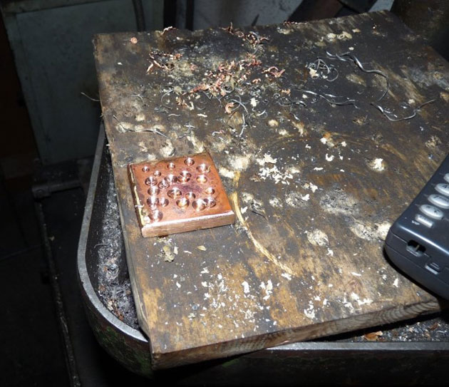

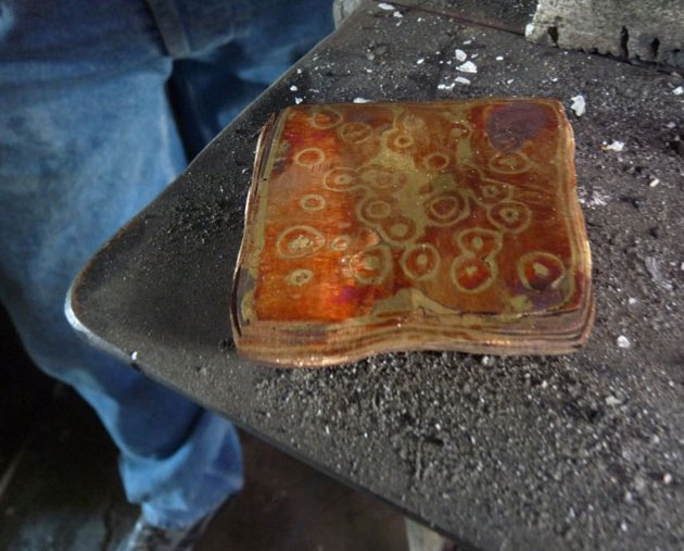

Je te passe 3 photos du dernier mokumé gane (cuivre-laiton 20 couches) que j'ai fait :
Il a été recuit (comme décrit avant) pour pouvoir aplatir et effacer complètement les trous faits au forêt sans meulage.

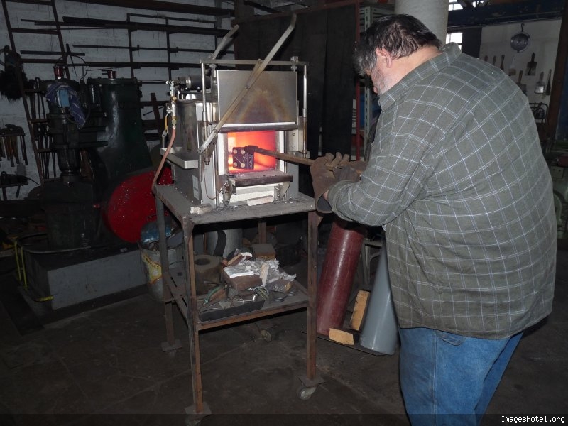

Pour la soudure, je mets en presse entre 2 plaques de 20 mm (en Z155CDV13) serrées par 4 vis de 12 mm :

PS : J’ai quand même réussi à sortir un tout petit lingot, je vais en tirer quelques anneaux et je les présenterai sur le forum.
Voici la photo :
Dernière chose, j’ai eu de mauvaises expériences en mettant au feu mes blocs serrés par deux plaques et des boulons, effectivement, en chauffant mes feuilles de métaux « sorte » du bloc boulonné et la c’est difficile pour tout récupérer. Je précise qu’ils étaient serrés à fond. Alors pour maintenir mes plaques, je les entortille dans du fil de fer.

Je ne vois pas bien pourquoi ton mokume gane est aussi fissuré. Une chose aussi, le bloc de mokume gane peut être forgé à chaud au rouge légèrement clair.
Pour l'utilisation de la presse, je resserre 2 ou 3 fois les boulons à la chauffe (comme tu les vois sur le tutoriel que j'ai fait : si tu ne l'as pas vu, je peux te passer le .pdf, passe moi ton adresse mél par mp). Et maintenant, j'ai fait une presse où les plaques du mokumé sont en diagonale par rapport aux vis, ce qui fait qu'elles ne peuvent sortir même si elles ne sont pas suffisamment serrées.

J’ai « résolu » ce problème de fissure. J’ai simplement inversé l’ordre des plaques en commençant par le cuivre. Le simple fait d’inverser les plaques empêche les fissures, j’ai l’impression que le cuivre joue le rôle « d’amortisseur », il absorbe le choc. J’ai l’impression que le maillechort ne supporte pas les coups. Par contre, petite surprise, le cuivre se soude très bien à l’acier que j’utilise pour mes platines (petits fers plats, utilisés en ferronnerie/métallerie).
