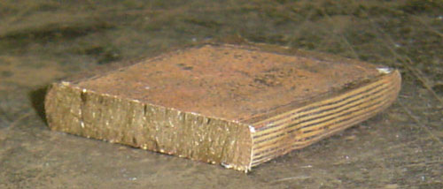

Mokume gane est une technique japonaise du XVIIème.

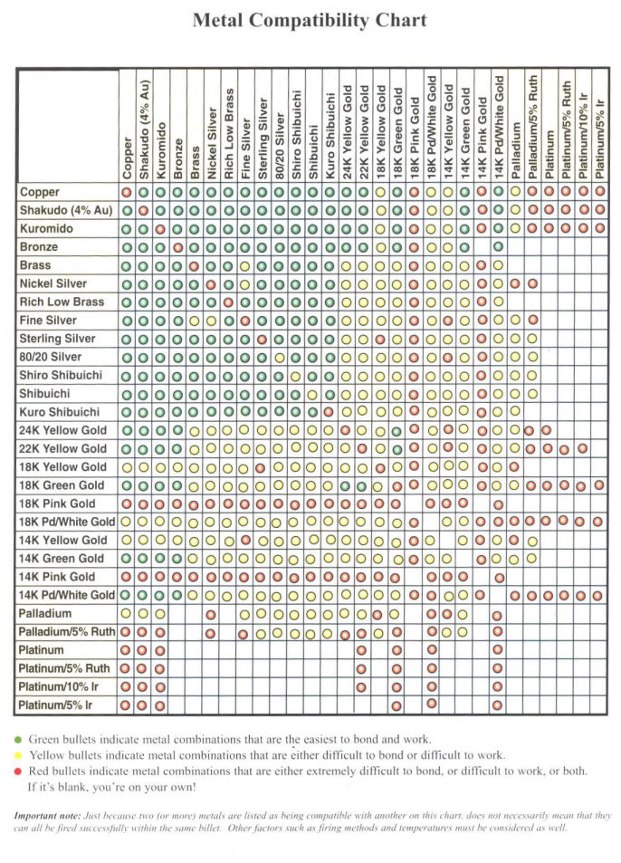

Le principe est un peu similaire au damas, à savoir que ça consiste à assembler par soudage plusieurs couches de métaux différents, puis à travailler le bloc obtenu par déformation/abrasion pour obtenir un motif décoratif.
En résumé, il faut découper des plaquettes de dimensions identiques, les ébavurer, puis les nettoyer.
Je fais ça à l'abrasif suivi d'un lavage. Les plaques sont empilées, puis serrées en un bloc.
Le bloc compact est mis en soudure à la forge, et surveillé attentivement, pour ne pas rater le moment où la soudure est faite.
Ensuite le bloc est sorti, et forgé pour réduire l'épaisseur.
Puis vient le moment de travailler matière, en fonction du motif désiré.
Il doit s'ensuivre un polissage soigné, et une révélation pour faire apparaitre le dessin qui est inscrit dans l'épaisseur même du métal.
