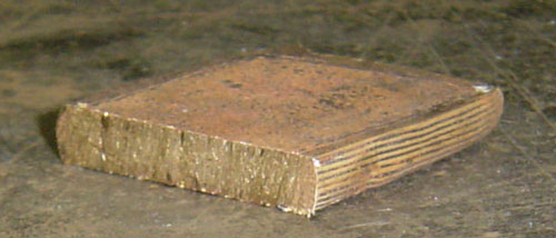

Messagede Marc Alain » Dim 28 Juin 2009 23:11
Voilà déjà une vue d'une partie du bloc au sortir de la soudure (j'en ai coupé un gros morceau)
Il n'y a pas de décapant ni de métal d'apport.
C'est superbe !
Je me vois bien utiliser cela pour faire des gardes de couteaux !
