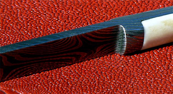

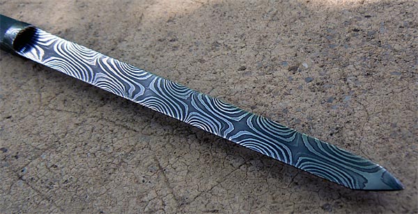

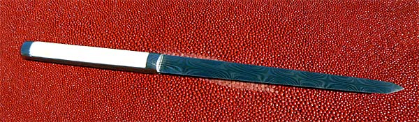

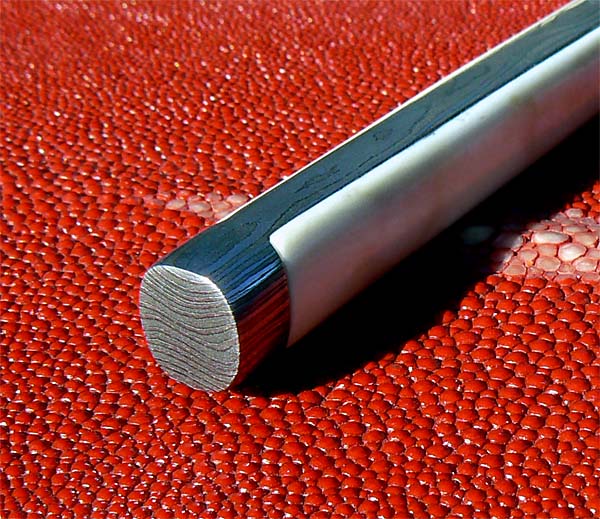

voici un petit couteau destiné à prendre place dans une trousse de voyage chinoise actuellement en cours de fabrication et dont je posterai également des photos dès que possible.
Les trousses de ce type, très communes en Chine, Mongolie, et dans les régions avoisinantes, au cours du XIXème siècle, faisaient partie des accessoires de voyage usuels. Elles comprenaient dans un étui rigide un petit couteau, une paire de baguettes, ainsi parfois que divers accessoires (cure-dent, cuillère...etc).
Le couteau présenté ici est un intégral en damas, feuilleté simple sur le manche, puis torsadé sur la lame. Les plaquettes sont en os patiné et vieilli.

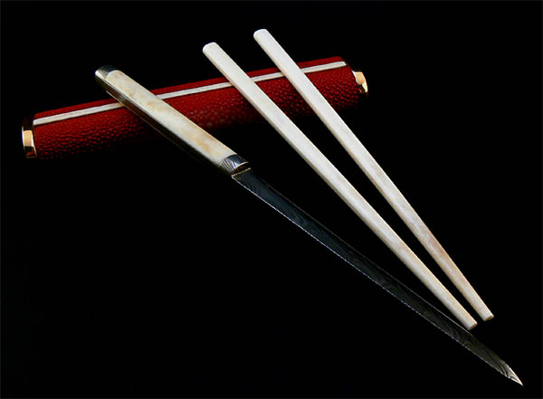

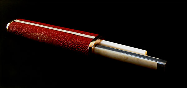

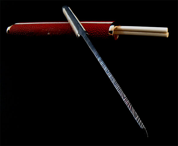

Et les premières photos de la trousse terminée ...
L'étui est en galuchat, bronze et cache joint en os.

Messagede cardoso5fr » Lun 13 Juil 2009 11:33
Bel ensemble.
Pour insérer les cotes dans le manche en intégral, as-tu utilisé une fraiseuse ou tout est-il à la lime ?
Re: Trousse de voyage chinoise avec couteau, baguettes, ...
Messagede BDelor » Mar 14 Juil 2009 12:44
Merci à tous !
L'emplacement des plaquettes dans le manche est fait à la lime. L'arrondi à l'arrière est réalisé avec une petite fraise montée sur une perceuse à colonne (je n'ai pas le bonheur d'être doté d'une fraiseuse pour le moment - projet en cours).
