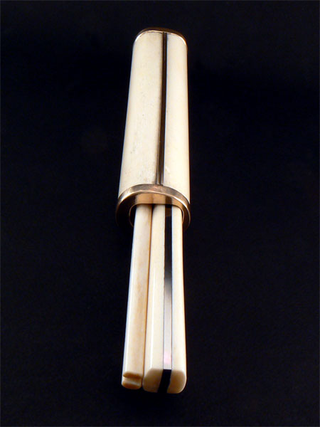

Messagede BDelor » Mer 27 Avr 2011 10:47
Cette trousse de voyage traditionnelle chinoise est constituée d'un couteau et de deux baguettes dans un étui rigide.
Les matières utilisées sont l'os et le bronze. Seule concession à la modernité, la lame du couteau est en acier inox sur demande du client.

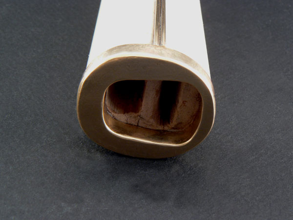

  • le couteau et les baguettes sont maintenus par un enduit dans lequel sont ménagés des logements permettant de les tenir en place sans jeu.

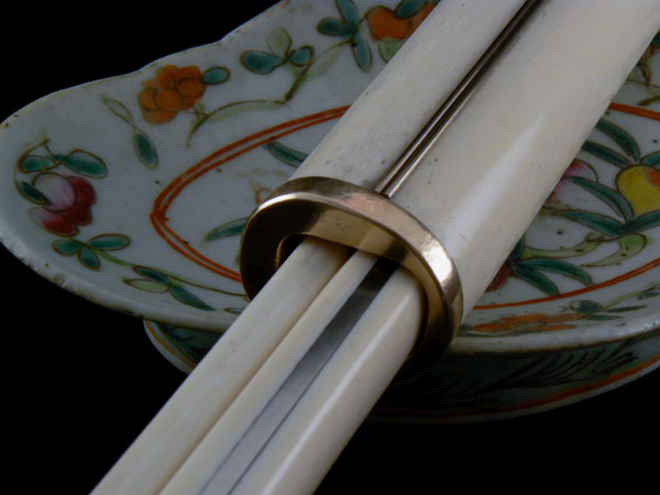

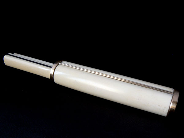

Voici quelques nouvelles photos de détails :
Vue de dessus
Vue de dessus
Ajustage intérieur de l'étui
Avec couteau et baguettes en place

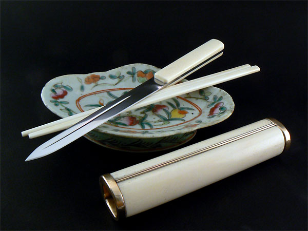

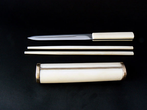

... et une autre vue d'ensemble :
