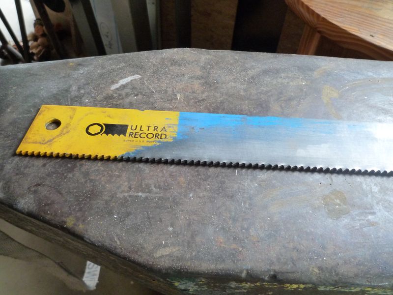

Voila j'ai un petit problème : j'ai récupéré des lames de scie de 3 mm, (chez l'usineur du coin) :
Mais je n'arrive pas à le détremper : je le chauffe le plus chaud que ma petite forge me le permet (couleur orange clair), je le laisse refroidir doucement, et au moment du perçage mon foret marque à peine le métal.
Donc j'aurais voulu savoir si c'est soit le métal qui n'est pas fait pour ça ou alors si je ne chauffe pas assez fort.

Cela va dépendre des nuances, mais je suppose que ce type de lame de scie doit être souvent auto-trempant, donc quasi-impossible à recuire sans matériel adéquat.

Difficilement on va dire ; j'ai vu des gens faire des machettes dans ce genre de lame de scie, mais sans détremper.

Pas forcément inutilisable, mais difficilement avec les moyens dont vous disposez, et sans connaître la nuance précise.
Vous pouvez vous procurer à peu de frais des aciers de coutellerie de nuance connue auprès des fournisseurs spécialisés, comme par exemple Eurotechni - Bonpertuis ou Achim Wirtz (présent sur ce forum). C'est la meilleure façon de commencer sans ajouter à la difficulté de l'apprentissage de la forge / coutellerie les incertitudes et les déconvenues liées à des aciers de récupération.

Ces lames semblent trempées sous vide d'air aux alentours de 1300°C. Ce sont des lames HSS pour couper des aciers fortement alliés ou inox.
