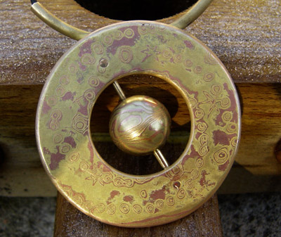

J'ai le plaisir de vous faire découvrir en avant première les dernières réalisation de ma Ferronnerie d'Art et d'Essai.
Il s'agit de modèles de pendentifs en mokume gane cuivre et laiton qui je l'espère vous plairont !
Pour avoir une idée de l'échelle, le petit objet en verre sur lequel ils sont appuyés mesure 44 mm de haut et 58 mm de large.
La qualité des photos n'est pas top, mais mon appareil est bien vieux....
Vue de face :
Le même vu de dos:
Philippe

C'est magnifique Philippe. As tu un site internet ?
Comment obtiens-tu la couleur foncée sans altérer le jaune du laiton ?
Il faudrait faire la même chose en or et en argent.

Oui, j'ai un site en cours de construction, malheureusement, je n'ai pas beaucoup de temps à y consacrer : http://www.travauxdhumeur.com/
Les patines sont un domaine dans lequel il est facile de se perdre, tant les procédés sont nombreux.
De plus, le même métal ne réagit quasiment jamais de la même façon à deux traitements identiques.
La couleur marron obtenue ici résulte d'une oxydation superficielle du cuivre, qui produit un dépôt de cendre très ténu. Je chauffe la pièce et la laisse refroidir soigneusement à l'air libre, puis sans la toucher, je fixe le dépôt de cendre avec un vernis à bijoux.
Je rêve de me lancer dans le travail des métaux précieux, mais le prix des matériaux est un frein sérieux !

Oui un site en construction, et je vois avec plaisir que tu fais aussi un peu de restauration. Avec l'or et l'argent ou le cuivre, tu pourrais oxyder l'argent ou/et le cuivre sans que l'or ne bouge.
Un vernis ce n'est pas suffisant au niveau résistance à l'usure pour un bijou.
En tout cas le résultat est très beau.
Ce qui est intéressant dans le mokumé, c'est que le décor est dans la masse de l'objet (mieux que les veines du bois) et qu'on peut le contrôler.

Voilà un autre bijou en mokume gane de Philippe qui précise que le disque comporte une trentaine de couches :
Bijou en mokume gane par Philippe
