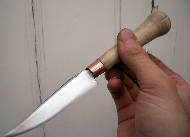

Messagede bpc » Mar 15 Mar 2011 17:35
Depuis un moment, il me trotte dans la tête l'idée de refaire des Capujadous, couteaux aveyronnais, prédécesseur du Laguiole.
Donc voici un premier essai :

Merci de nous montrer ton travail !
Je trouve la lame très élégante. Est-elle forgée ou découpée dans un plat d'acier ? Quel acier utilises-tu, au fait ?
Je suis moins convaincu par la forme du manche, en tout cas esthétiquement, car sur le plan de l'ergonomie, je pense que cela doit être agréable en main. Est-ce qu'il s'agit d'une forme de manche traditionnelle ?

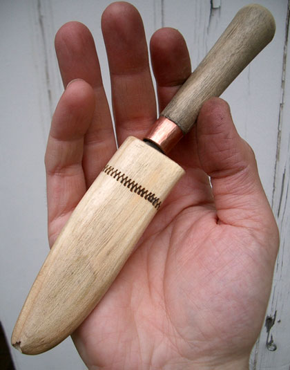

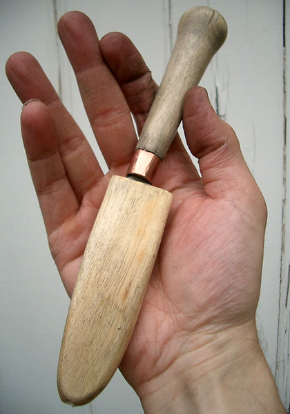

Par contre, je trouve l'étui en bois un peu "pataud' par rapport à l'élégance de la lame. Je pense qu'un étui cuir très simple irait mieux et serait aussi plus rapide à faire...

La lame est forgée dans un ressort hélicoïdal de suspension.

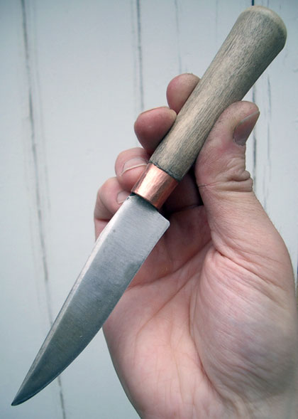

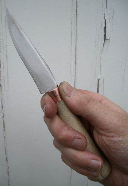

On voit un capujadou semblable dans le livre de Christian Lemasson, mais j'ai modifié finalement l'extrémité du manche :
J'ai aussi modifié l'étui, c'est pas transcendantal, mais je m'amuse :
Un étui bois est quand même bien intéressant pour mettre le couteau dans la poche : sécurité parfaite et pas d'oxydation, comme avec le cuir.

Je trouve la ligne modifiée beaucoup plus agréable à l'oeil, sans la boule au talon. Cela me fait un peu penser à des couteaux d'amérique du sud utilisé par les gaucho en complément du grand couteau qu'ils ont la ceinture. En tout cas j'aime toujours la simplicité de la ligne et la bague en cuivre.
J'suis nettement moins fan de l'étui trés massif par rapport à la ligne fluide du couteau.
