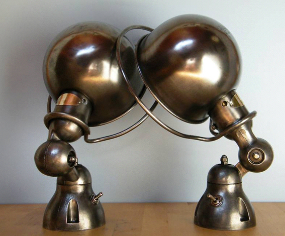

Petite chose concernant le graphitage : est-il possible de polir le vernis graphite une fois appliqué et bien sec ?
J'avais peur de prendre un vernis brillant !
J'aimerais trouver cette aspect, même si je sais qu'a priori, les lampes Jieldé sont en aluminum.
Edit : Je me réponds tous seul. Désolé, je ne veux pas vous embêter avec ces aspects déco, mais je suis entré en contact avec la personne qui a mis la photo que je viens de poster juste au dessus, et il me dit qu'il a patiné ces lampes avec une crème Zebraline.
Est-ce que quelqu'un connait les "bienfaits" de cette crème ? Je vais essayé de m'en procurer et faire un test.

Messagede roseleur » Lun 17 Mai 2010 20:37
Polir pour donner de la brillance au vernis : non. Il vaut mieux refaire un passage avec un vernis en aérosol satiné ou brillant suivant l'effet recherché ; sinon un bon coup de cire (attention : pas de vernis une fois la cire passée).
... Zebraline . Est-ce que quelqu'un connait les "bienfaits" de cette crème?
C'est une cire noire, elle peut foncer le métal s'il n'est pas trop poli. Plus il est rugueux, mieux cela marche. Il m'arrive de m'en servir pour foncer des patines ou pour encrasser des reliefs. Même remarque que précédemment : pas de vernis ensuite.

Messagede cho7 » Lun 17 Mai 2010 21:24
Merci roseleur pour tes réponses très utiles.
Maintenant j'hésite entre appliquer cette Zebraline directement, qui m'a l'air de donner un résultat très intéressant, ou vernir d'abord et ensuite passer la Zebraline pour assurer une meilleure protection à mon meuble qui est un bureau, donc assez sollicité au niveau du plateau.
Des tests restent ce qu'il y a de mieux.
