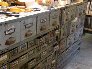

Messagede siriusblack » Sam 13 Nov 2010 14:56
je viens de récupérer un meuble de type industriel, j'ai lu presque tous vos sujets, mais ne suis pas sure de moi. Avant de me lancer, donc, juste pour vérification, et savoir si j'ai bien compris :
    1ère étape : appliquer un phosphatant dérouillant
    2ème étape : poncer avec un embout pour perceuse.
Est ce que déjà là je fais ce qu'il faut ?
Je vous joins une photo pour vous montrer dans quel état est le meuble. En fait, pour moi, il n'est pas peint, il est en tôle pure :
siriusblack
Messages: 6
Inscription: Jeu 11 Nov 2010 23:12
Re: Comment enlever la rouille d'un meuble en metal proprement ?
Messagede roseleur » Sam 13 Nov 2010 19:24
Le métal est certainement protégé par une couche de peinture.
Il faut démonter tous les porte-étiquettes et toutes les poignées et comme il n'a pas l'air très rouillé, il est possible de tenter le décapage directement par ponçage. Il sera toujours possible de passer un peu de dérouillant s'il reste des traces de rouille, une fois le ponçage terminé.
Les poignées pourront être mises à tremper dans du dérouillant phosphatant puis poncées.
Bon courage, il y a du travail.
