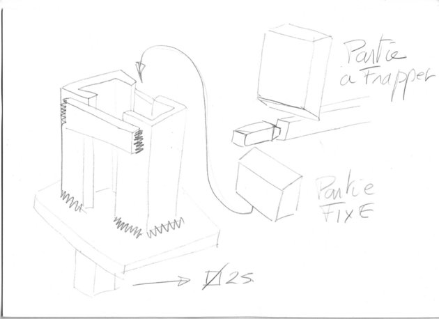

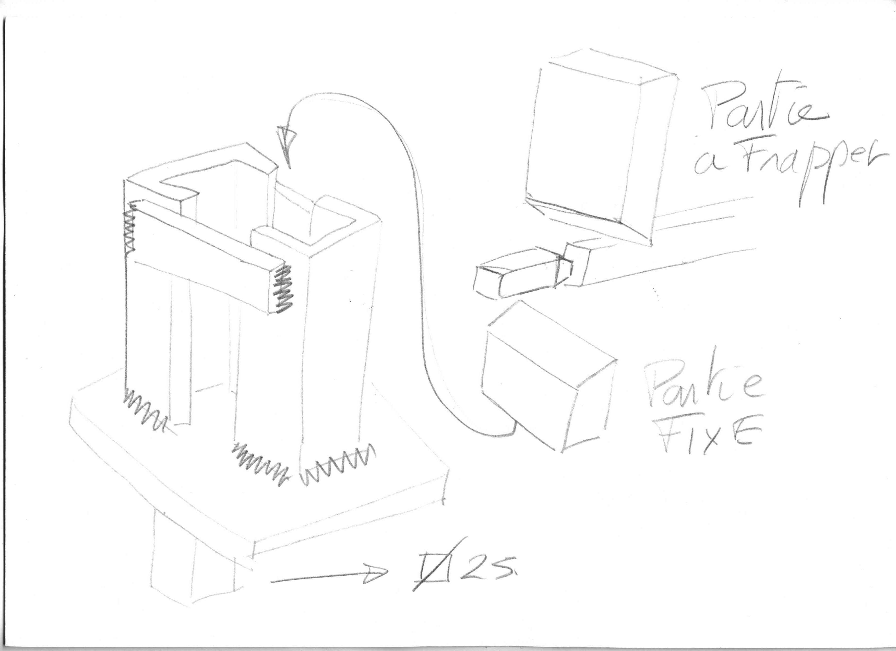

Salut Bryan.
Oui il est facile de faire une guillotine avec 2 U de 40x20 soudés face à face "comme des parenthèses" de manière à faire une glissière fixée verticalement sur le trou de 25 de l'enclume.
Ensuite tu glisses dedans la partie fixe du dégorgeoir et la partie mobile au-dessus :
C'est comme ça que fait Claude Duteil.

Messagede bryan » Lun 5 Juil 2010 20:40
Je vais faire souder ça cette semaine ! Merci.
Un XC70 convient-il pour les dégorgeoirs ? (Il n'y a pas de raison, la partie à frapper n'est pas trempée...)
