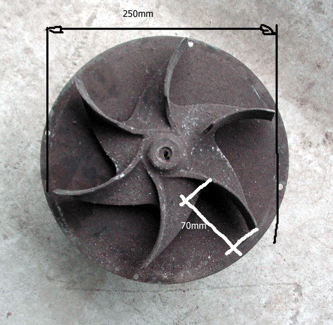

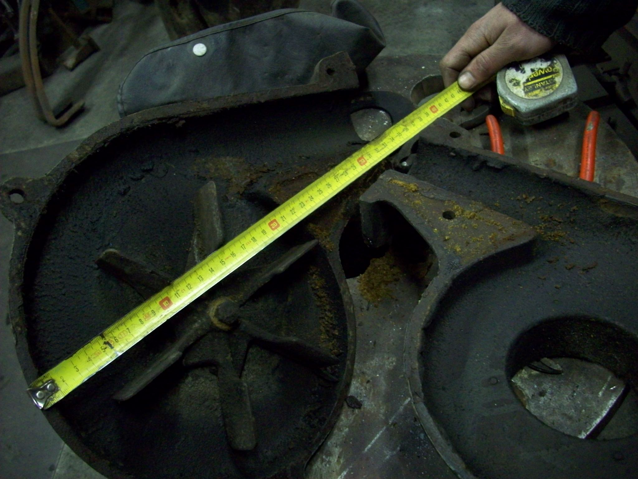

Messagede dino » Mar 19 Jan 2010 08:18
salut,
voila une photo pour un ventilateur à main du siècle passé. Promis quand je démonte le mécanisme de manivelle, je fais des photos.
Pour ma part, je suis toujours a la recherche d'info pour comprendre l'utilité de la pression et du volume d'air dans le foyer de forge, et dans la combustion.
Cordialement. L... dino
