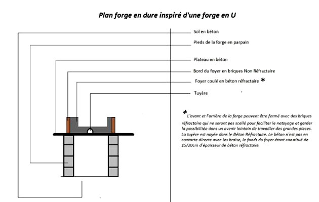

Les évacuations de fumée étant finies dans le bâtiment qui va abriter ma forge, je me lance dans quelques semaines dans la construction de la forge elle-même. je m'étais au départ orienté vers une forge en U, simple efficace et qui a fait ses preuves, mais apparemment les mécaniciens de la région ne sont pas trop prêts à se défaire de leurs vieux fûts.
J'ai donc tenté d'adapter l'idée à une structure en dure. Après tout, je suis propriétaire de mon habitation et je n'ai pas l'intention de déménager avant vingt ou trente ans.
Voilà le plan qui je pense est assez explicite :
Le plan n'est pas à l’échelle et je me suis un peu trompé sur la symétrie du foyer (pas facile avec Paint).
Pensez vous que je puisse atteindre les mêmes températures que sur une forge en U ?
Le plateau de béton risque-t-il de céder ?
Merci d'avance à tous.

as-tu lu ce sujet concernant la réalisation d'une forge à charbon ?

Non, en fait j'ai lu en détails la construction d'une forge en U et j'ai voulu l'adapter à du dur, je vais lire cela.

D'après ce que j'ai cru comprendre mes plans sont corrects, cependant il y a un petit détail concernant la tuyère que je ne suis pas sûr d'avoir saisi. J'ai lu que certaines tuyères étaient pourvues de "boules" ou "clapets" pour réguler l'arrivée d'air, je n'en ai vu aucune mention dans les plans de la forge en U. Est-ce obligatoire ?
Je tiens à préciser que cette forge est avant tout destinée à de la coutellerie (la forge de grandes pièces est certes mon rêve, mais il faut savoir marcher avant de vouloir courir comme dis le proverbe).
PS : la tuyère est censée être alimentée par une soufflerie développant 550m3 d'air/h, est-ce disproportionné ?
