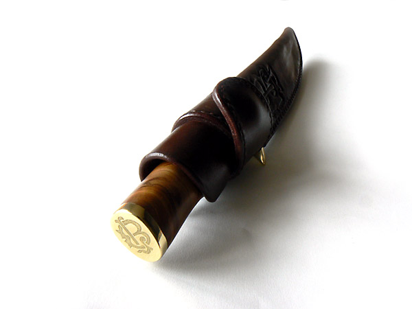

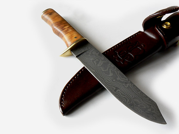

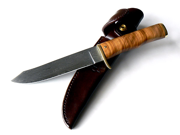

Dernière commande de cette fin d'année, voici un couteau de chasse en damas sauvage (appellation couramment employée pour désigner un damas au motif particulièrement aléatoire et mouvementé).
La lame est montée sur soie et rivetée dans un manche en très vieil olivier de Provence.
Le pommeau a reçu une gravure à l'acide reprenant les initiales du client, telles qu'elles apparaissent sur sa chevalière.
L'étui (réalisé par Maryline Lecourtier) est gravé des mêmes initiales.

voilà une une bien jolie pièce et d'un point de vue de hobbyiste débutant, je le trouve très abouti (je ne sais pas si c'est le bon terme) dans le sens ou il y a :
  • une lame en damas,
  • un manche en très vieil olivier bien fini,
  • une garde et un pommeau gravé,
  • et un étui remarquablement bien fait qui possède aussi cette même gravure.
Il ne manque qu'une seule chose, c'est un poinçon. Est ce un choix du client ou est-ce que tu n'en fais jamais ?

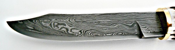

Le client souhaitait un damas très irrégulier, un peu à l'image de l'un de ceux visibles sur mon site :
Le principe consiste à ressouder plusieurs fois le feuilleté sur lui-même en le malmenant à chaque fois. Il y a des débuts de torsades appliqués à différents endroits du barreau, ce qui conduit à avoir des couches orientées différemment (à plat, sur chant, obliques...). Dans le cas présent, on n'a pas retenu le principe du tranchant rapporté, les aciers utilisés pour le damas convenant pour les qualités de coupe requises. Et comme la forge de la lame date d'un bout de temps... je ne me souviens plus des nuances choisies : 90MCV8 et XC70 ou C135, je ne sais plus précisément.

Messagede arthur » Ven 6 Jan 2012 20:55
C'est un couteau superbe, effectivement.
Juste une chose : le quillon me semble proportionnellement à la largeur de la lame, un peu long, non ?

Messagede BDelor » Ven 6 Jan 2012 21:51
Merci ! Pour ce qui est de la dimension de la garde, je me tiens par habitude plus ou moins aux mêmes proportions. C'est vrai que sur la première photo, la longueur semble importante, on n'a pas la même impression en réalité. Ceci dit, tout est question de goût...
Re: Couteau de chasse en damas sauvage à manche en olivier de Provence
Messagede arthur » Sam 7 Jan 2012 17:49
Effectivement, sur la seconde photo, quand on regarde plus attentivement, elle semble moins longue.
