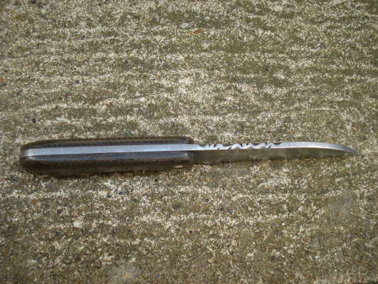

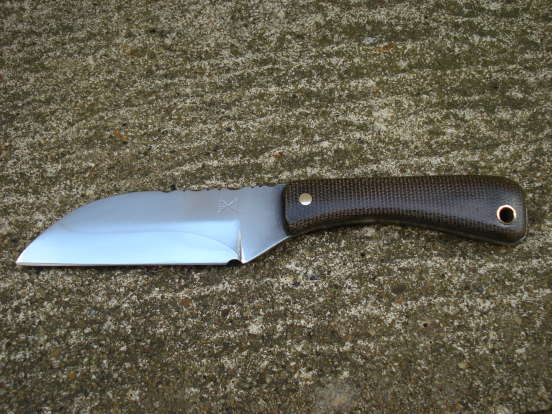

Mon backstand étant toujours en panne, et étant toujours accroc à la limaille (steel dust junky), je continue à bricoler un peu à l'ancienne.
Aujourd'hui, c'est donc un petit neck fait à la lime et à la dremel (découpe à la disqueuse quand même) ; trempe par chauffe sélective à l'huile :
  • XC75 3mm d'épaisseur
  • 16,5cm de long
  • 7 cm de tranchant, 9 cm de manche
  • Manche en G10, 17mm d'épaisseur.
Tout le dos talon et dessous sont cardosifiés à la dremel de façon à avoir un rendu vieilli. Il y a un petit guillochage.
Le talon est découvert de façon à pouvoir éventuellement cogner dessus pour déloger la lame d'une buche (pour les bourrins quoi).

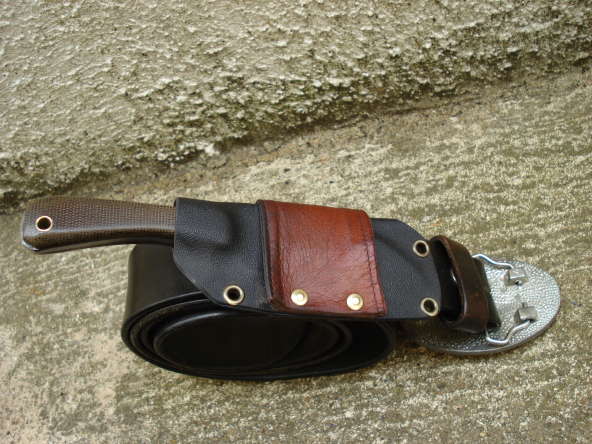

- étui ABS recouvert d'un bout de sac à main (tant qu'à faire autant recycler) en tant que passant de ceinture ambidextre.

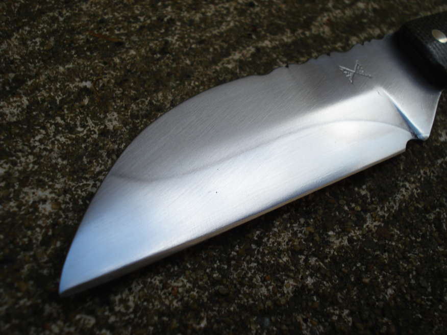

Bravo pour les finitions très soignées !
J'apprécie particulièrement la ligne de trempe et la finition brossée très réussie de la lame, effectuée je suppose à la main.

Merci Bernard. En effet, entièrement à la main puisque je n'ai pas d'outillage électrique fonctionnel en ce moment. (Mais je pense que d'ici la mi Juillet cela sera réparé.)
Le perchlorure de fer avec du Scotch brite aide bien pour avoir un satiné sympathique.
