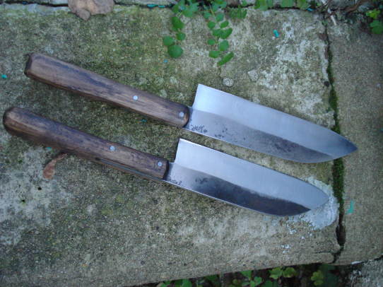

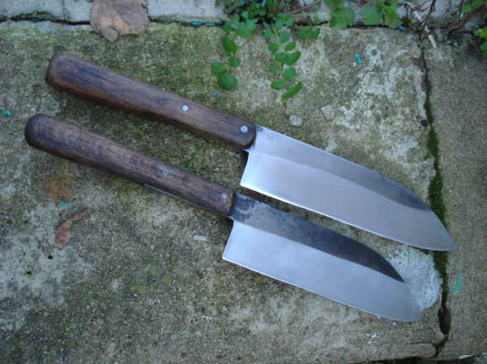

Messagede cardoso5fr » Mer 16 Déc 2009 22:29
J'ai voulu faire deux couteaux de cuisine d'inspiration japonaise (le montage n'est pas vraiment traditionnel),
  • Tranchant chisel droitier et creux sur le coté plat,
  • XC75 trempe à l'huile, revenu flash au doré,
  • Tranchant de 14,5 et 13,5 cm pour une longueur totale de 27 et 25 cm,
  • Hauteur 4 cm,
  • Montage en demi plate semelle en chêne traité au goudron de norvège,
  • 118 et 112 g.

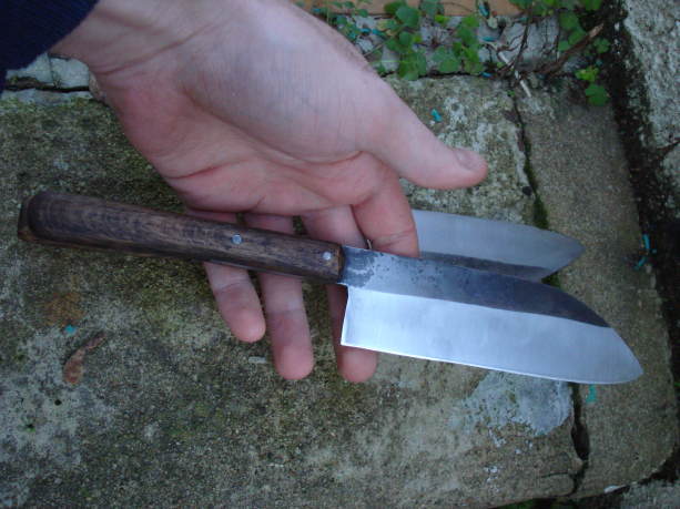

Les lames se sont voilées lors des normalisations rapides à l'huile, je les ai redressées à chaud et anticipé la courbure à la trempe, mais ce n'est pas encore parfaitement droit.
Montage en demi plate semelle car j'avais envie d'essayer et que j'ai toujours du mal avec les montages sur soie.

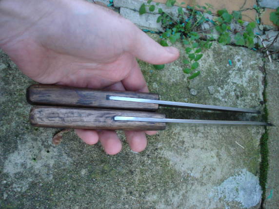

Je me suis rendu compte aprés coup que la plate semelle n'est pas parfaitement droite dans le manche. Il faut croire que le froid n'a pas gelé que mes doigts mais mes yeux également.
Un petit retour sur le goudron de norvège (ou goudron de pin).
  • J'adore l'odeur de feu de bois éteint.
  • Pour l'imperméabilité, cela n'a pas l'air trop mal. Mais je n'ai pas laissé tremper les manches dans l'eau, juste passé sous l'eau pour voir.
  • J'apprécie aussi beaucoup la teinte que cela donne. Cela fait un peu vieux parquet, cool quoi.

C'est étonnant que des lames de cette largeur (et qui doivent de plus avoir une épaisseur raisonnable) se soient voilées à la normalisation. Est-ce qu'il s'agit de lames forgées ? Sinon, c'est sans doute l'émouture asymétrique qui est en cause. Est-ce que tu avais gardé de l'épaisseur avant de normaliser et tremper ou est ce que ton émouture était déjà quasiment finalisée ?

A priori, j'aurais vu les manches un peu plus larges question ergonomie, mais effectivement sur les montages japonais habituels, il me semble qu'ils sont à peu près aux mêmes dimensions.

En fait mes normalisations sont des trempes interrompues. Chauffe à austénisation et 2 s dans l'huile. C'est pour ça que les lames peuvent se voiler. Comme ça, je détecte d'éventuels soucis avant la trempe elle-même, et je peux corriger lors de la chauffe suivante.
Les lames sont réalisées par enlèvement de matière, mais c'est l'asymétrie du chisel qui crée en général le voilage (et encore, je fais le creux aprés la trempe sinon cela fait un boomerang).
Oui pour les manches habituellement sur les japonais la soie doit faire à peu prés la hauteur de ces manches. Mais comme il s'agit de soie, les manches sont un poil plus large et s'élargissent de surcroit vers le talon.
Il y en a pour ma maman qui a de petites mains, par conséquent j'ai fait relativement petit. Mais ils ne sont pas trop mal équilibrés et plutôt bien en main. (J'ai de petites mains.)
