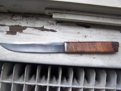

Messagede polsk » Mer 22 Juin 2011 13:36

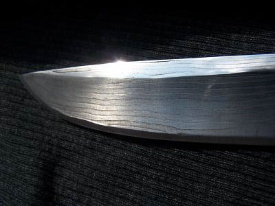

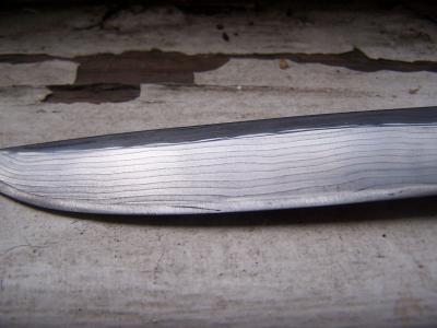

Voici un couteau en damas sur chant composé de 15ni20 et acier XC75 récupéré sur des lames de scie.
Il a subi une trempe à l'eau. Le manche est en bois inconnu, peut-être du noyer.
C'est la première émouture creuse réalisée avec le backstand, la prochaine sera plus régulière.
Défaut de soudure tellement mal placé

le côté japonisant est bien rendu. Dommage que l'on ne voit pas la pointe de la lame !
Le damas est très beau dans sa simplicité. Je ne vois pas un défaut de soudure mais une tapure lors de la trempe si le damas fait sandwich comme semble l'indiquer le titre de ton post.
Pour le bois, ce devait être une belle section de bois que tu avais, allât du coeur à l'écorce ! Il y a un joli dégradé de couleur.
Quelle est la longueur de lame ? Et au total ?
Peux-tu faire une photo pour nous permettre d'apprécier l'émouture creuse s'il te plaît ?

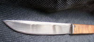

Messagede polsk » Mer 22 Juin 2011 20:45
Pour la taille, je ne saurais pas dire exactement, environ 30cm en tout. Je l'ai déjà donné a un ami à qui il plaisait !
En espérant que ces photos te conviennent :

Messagede BDelor » Jeu 23 Juin 2011 00:07
Sur la dernière photo, on a l'impression que ton biseau est très épais. La prochaine fois, essaie de désépaissir de manière plus uniforme à partir du fil, tu auras une meilleure coupe et le couteau sera plus facile à affûter au quotidien.
