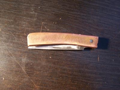

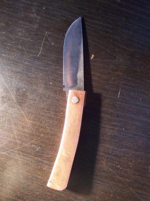

Messagede polsk » Dim 19 Sep 2010 12:15
Voici un couteau pliant à lame en acier de lime de 7cm, trempe sélective au goop (je n'ai pas réussi à la révéler, même problème que l'autre : à la sortie du bain, on voit très clairement la bande sombre trempée mais dès que je frotte elle s'en va) et manche en cuivre forgé : il est un peu court la lame ressort de l'autre coté, bout de cuivre trop petit (de 1mm, dur !).
Dernier défaut : il n'y a pas de rondelle téflon, ce qui fait qu'il va très vite développer du jeu, je pense.
Celui-là est pour moi, je ne m'en étais pas fait un encore.

Messagede BDelor » Dim 19 Sep 2010 12:27
C'est vraiment dommage pour l'ajustage du manche. La pointe qui dépasse, c'est rédhibitoire. Comme quoi il vaut mieux commencer par faire un gabarit !
Pourquoi ne pas avoir retaillé la lame pour la raccourcir un peu ?
Pour la ligne de trempe : il faut polir soigneusement, et ensuite repasser au perchlorure pour la faire apparaître à nouveau (ou alors polir très soigneusement et très très fin pour qu'elle ressorte d'elle-même ; mais là, c'est tout de même l'affaire de quelques jours de boulot !).

Messagede polsk » Dim 19 Sep 2010 12:49
J'étais assez content de la forme de la lame et de sa finesse. Pour moi le summum de l'esthétique d'un couteau forgé, ce sont les restes de calamine sur le haut du couteau , et sur celui-ci, j'avais bien réussi à laisser de la calamine sans que ça fasse pour autant "pas fini" ou négligé.
La retailler aurait abimé les proportions qui me plaisaient. Je préfère garder la lame et refaire un manche si il faut ; comme celui-ci est pour moi, je le laisse tel quel.
C'est le deuxième pliant que je fais et je me suis fait piéger par plein de choses. Au début, je voulais faire une bague en laiton au niveau du pivot, j'ai donc fait ma bague en laiton, ajusté grossièrement, tout ça pour me rendre compte que je n'avais pas prévu de moyen de raccorder la bague en laiton au reste du manche (que je voulais en bois, pas très malin tout ça). J'ai donc décidé de refaire un manche en cuivre car j'avais beaucoup aimé un couteau posté sur ce forum dans le même genre, sauf que j'ai été un peu court au niveau de la quantité de cuivre : j'ai préféré laisser la pointe dépasser plutôt que d'étirer encore le manche qui serait alors devenu beaucoup trop fin.
De plus je ne vais pas m'acharner dessus car c'est en fait le prototype d'un pliant que je voudrais faire avec une lame en damas explosion,; comme quoi, réaliser une première fois le couteau en acier simple permet de voire toutes les erreurs qu'il faudra éviter pour le "vrai" en damas. Je m'oblige en ce moment à forger des lames le plus près des cotes possible d'un dessin que j'ai fait au préalable, le but étant d'avoir le "coup d'œil" qui me permettra d'estimer à l'avance la quantité d'acier qu'il me faudra pour réaliser un couteau avec des contraintes de tailles et de formes précises.
