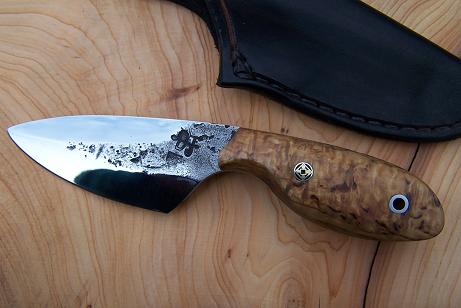

Voilà un défi qui m'a encore bien plu. La personne qui souhaitait ce couteau voulait un couteau qui serve à manger une cote de bœuf. Le cahier des charges précisait qu'il devait mesurer aux alentours de 15 cm avec guillochage, aux formes courbes, avec un semblant de double tranchant, un rivet mosaïque et du boulot arctique. Le résultat a été réalisé dans du XC 75 et mesure 16 cm pour un tranchant de 7 cm. L'étui a été réalisé le plus simplement possible par ma femme.

Voilà une approche hédoniste de la coutellerie qui me plait bien ! Il te reste à décliner l'idée dans une ligne de service de table pour la viande.
Le bouleau est superbe, cela illustre bien l'intérêt d'utiliser des bois de qualité. Est-ce qu'il est stabilisé ?
L'émouture est plate ?

Oui merci : bouleau stabilisé et émoutures plates, on voit le connaisseur.
