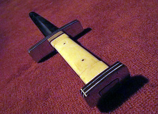

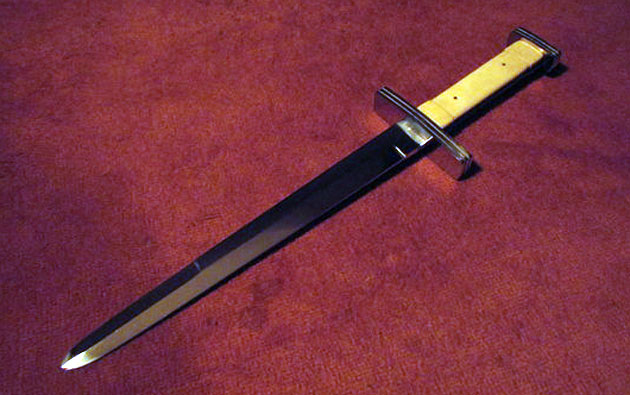

Voici le premier travail que j'ose montrer ici.
C'est une dague de chasse en acier 55s7 à manche en ivoire et ébène collé et riveté, garde et pommeau en ivoire et inox, soie matée. Il s'agit évidemment d'ivoire de récupération, mais j'ai eu la chance d'en avoir quelques beaux morceaux provenant d'anciennes brosses à cheveux.
Les revenus sont faits pour avoir un effet ressort le plus important possible en essayant de préserver les tranchants.

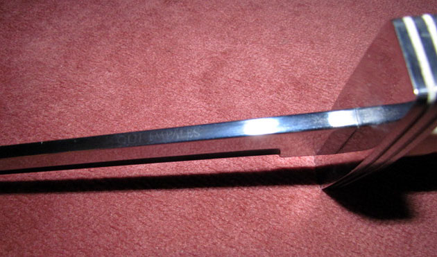

Je l'ai appelée Qui Impales, "celui qui empale" en latin, car je tenais à essayer la gravure à l'acide, et car ce sera son usage... pour le gibier bien sûr !

La forme est très réussie : on dirait du médiéval voire du XVIe revisité à la sauce design d'aujourd'hui ! Les ajustages ont l'air d'être tout simplement exemplaires dans l'empilement de l'inox et de l'ivoire ou de l'ébène et de l'ivoire, ainsi qu'à la jonction entre la garde et la lame.
Feras-tu un fourreau à cette dague ? Si oui, en quelle matière ?
Et le 55s7, c'est quel genre d'acier en langage de néophyte ?
Et quelles mensurations pour cette belle pièce ?
Bonne idée la récupération des dos de brosses à cheveux en ivoire pour avoir des plaquettes déjà fines. Même chose pour l'ébène ?

Merci ! L'inspiration est effectivement médiévale et mérovingienne pour la garde et le pommeau.
J'ai eu beaucoup de travail sur les ajustages à la lime.
Sinon, l'acier 55s7 est un acier à ressort car le futur propriétaire voulait une lame souple en cas de mouvements brusques de l'animal à servir, pour éviter une casse.
Je viens de terminer le fourreau, il est en cuir teinté en noir, à la demande du propriétaire, bien que j'ai une préférence pour un fourreau en acier et bois, le cuir est plus léger...
La longueur de lame est de 32,3cm, pour une longueur totale de 50cm, la lame fait 7mm d'épaisseur à la garde.
Sinon, pour les manches de brosse à cheveux, j'ai du les retravailler : les pièces d'ivoire d'origine n'avaient pas cette forme.
Je mettrai de meilleures photos quand il fera beau, et avec le fourreau.

Les dimensions sont assez impressionnantes ! A quel type de gibier est-ce destiné : sanglier, cerf... ?
La garde et le pommeau, très larges, doivent être particulièrement bien adaptés à cet usage. Par contre, au niveau du poids, est-ce que ça n'est pas trop pénalisant ?
En tout cas, félicitation pour le montage qui semble nickel !
Re: Dague de chasse en acier 55s7 à manche en ivoire et ébène
Messagede juju 77 » Sam 29 Oct 2011 11:53
Merci !
Sinon, j'ai déjà raccourci la lame d'environ 4cm à la demande du futur propriétaire.
Elle sera destinée principalement à du sanglier, probablement pas du cerf, ou du moins très rarement. Sinon, elle pèse environ 860 grammes, avec le point d'équilibre sur l'arrière de la garde donc elle reste maniable.
La demande d'origine du futur propriétaire était "une lame faite pour tuer" et j'avais précédemment forgé un poignard de dimensions plus conventionnelles qu'il trouvait trop petit : j'ai préféré voire large. Avec celle-là, ça devrait aller ; le gibier ne souffrira pas longtemps, avec en plus le double tranchant sur les 11 cm coté pointe et un tranchant rasoir...
Pour la garde, j'avais à l'origine pensé à quelque chose de plus petit, et effectivement cette taille de garde est une demande de sa part : du vrai sur mesure, quoi !
