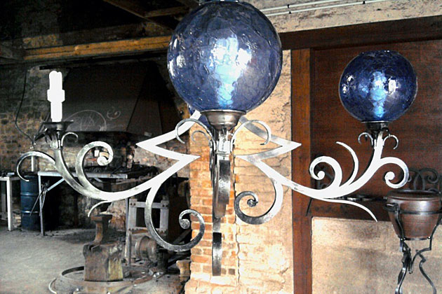

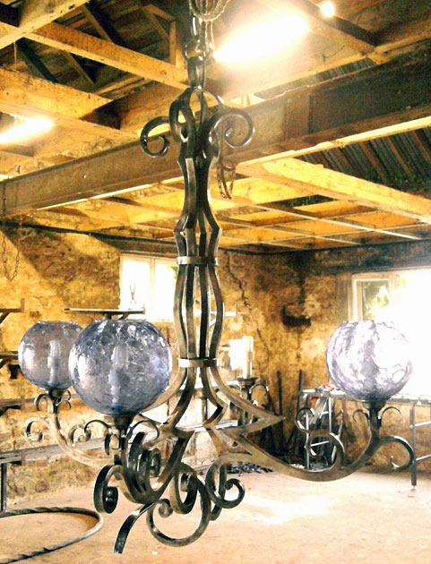

quelques photos du lustre en fer forgé que je viens de réaliser.
Il manque un globe de verre qui est en commande et qui tarde à venir, ....
J'ai opté dés le départ pour un dessin asymétrique (chaque côté est différent) :
Laissez-moi vos impressions.

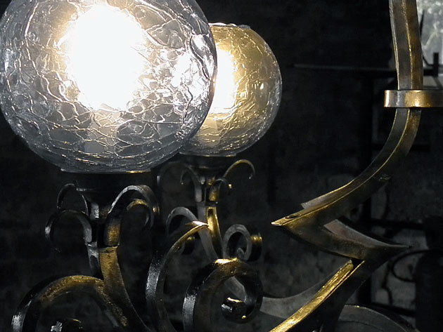

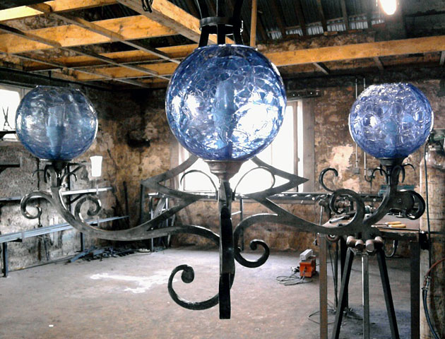

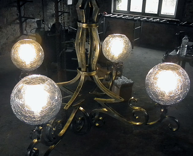

Voici d'autre photos de meilleurs qualités et avec l'intégralité des globes...

J'aime bien le côté asymétrique (pas trop les globes mais c'est très personnel).
Je suppose que passer le câblage a du être une partie de plaisir, d'où, sans doute, les trous visibles ?
Quel traitement final du fer a été réalisé ?

effectivement, pour faciliter le passage des fils à l'endroit des angles, j'ai prévu des trous de 16 que je pensais obstruer par la suite, avec des bouchons en laiton (usage plomberie). Vu que le lustre est censé se trouver en hauteur, les trous dirigés vers le haut, ne sont donc pas visibles. Donc, je les laisse comme ça.

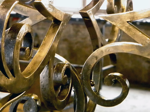

Pour la patine, une brosse métallique vissée sur une meuleuse 750W permet de faire ressortir le grain du métal.
Ensuite, je le traite simplement avec du Rustol en fine couche (l'excès est à éviter, c'est sale, avec des coulures, et ne protège pas forcément mieux).
