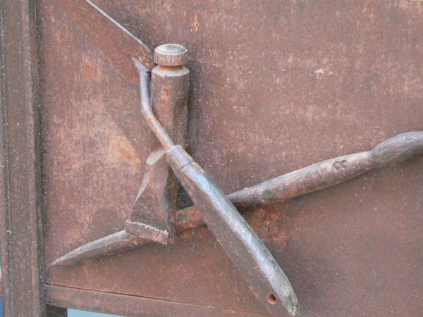

Salut à tous
voici un travail que j'ai fait il y à quelques années et je viens seulement de recevoir les photos.
C'est la première fois que je forge un couteau et je suis presque certain que, même si on en voit beaucoup ici, personne sur ce forum n'en a fait de pareil.
C'est pour la grille d'un atelier d'artiste-peintre évidemment !
Tout est en fer plein et forgé bien sûr mais certains éléments, comme la palette du couteau et la tige qui la tient, sont soudés au TIG et limés ensuite et le bouchon a été tourné.

Superbe réalisme ! As-tu utilisé du fer doux ou y a-t-il un traitement de protection ?

Salut Thierry,
merci pour le compliment.
C'est de l'ADX de construction de base avec une couche de cire, c'est tout.
Mais ce n'est pas en bord de mer et donc ça suffit. De manière générale, si on laisse faire l'oxydation naturelle à l'eau de pluie, il n'y a pas de coulures sauf si agissent des agents salés ou acides (embruns, vapeurs, éclaboussures...)

C'est vraiment superbe.
Comment as-tu fait le bouchon du tube de couleur ?

Salut jimi.
Merci pour le compliment. Pour le bouchon c'est simple, il est tourné et ensuite frappé au burin pour faire les stries.
