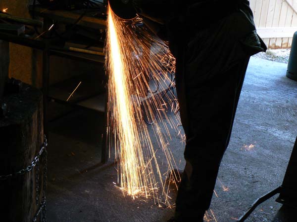

- taux de carbone : un meulage ou un oxycoupage entraînant une "combustion" riche en étincelles brillantes et courtes permettent de présumer d'un taux de carbone élevé,

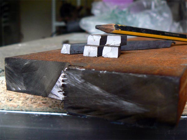

- trempe : la forge d'une éprouvette test permettra d'une part d'évaluer la résistance de l'acier sous le marteau, mais surtout de faire un test de trempe (après trempe, une lime à métaux doit glisser sans accrocher sur l'éprouvette).
- examen du grain : l'éprouvette trempée peut-être facilement cassée, ce qui permet d'examiner la qualité du grain obtenu (ne pas oublier néanmoins d'effectuer avant trempe les normalisations d'usage...)
