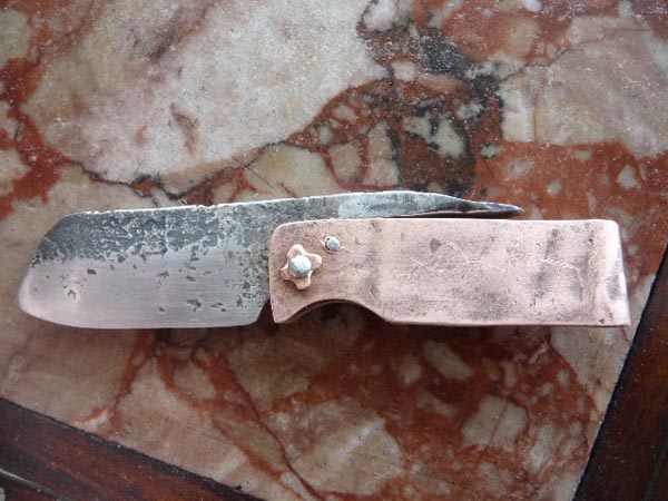

Messagede Olivier21 » Mar 1 Mai 2012 10:05
Je reviens vers vous avec ce petit higonokami réalisé (presque) tout au marteau. La Dremel m'a servi pour les ajustements. Sinon, la forme est brute de forge, tranchants compris, juste repris pour éviter d'être trop bruts. C'est mon premier higonokami !
La lame est en XC75, à trempe sélective non révélée et très haute (en fait en diagonale quasiment), avec un guillochage bambou.
Le manche et la rondelle maison sont en cuivre de tube. La gravure est faite à l'échoppe mais pas très profonde (pas assez tranchante ? ) en forme d'arbre.
L'axe est un clou en acier maté.
Je n'ai pas les dimensions, mais il fait dans les 5 centimètres de manche.
La mise au tranchant véritable a été réalisée après les photos par le propriétaire de l'armurerie du vieil Antibes. Il a trouvé le tranchant assez épais, mais ça va quand même.
Il a été offert à un ami, sans étui.
Bon 1er mai !

Messagede gr83 » Mer 2 Mai 2012 18:59
Bravo, Olivier, pour ce premier Higonokami, effectivement peut-être un peu épais pour sa taille. J'aime beaucoup ce côté brut de partout. Mais je crains que le manche en cuivre recuit soit un peu souple, car c'est le pli en bout de manche qui fait la rigidité de l'ensemble. Peut-être aurait-il mérité d'être un peu plus épais. Il faut voir à l'usage.
As-tu mis une butée de lame ?

Messagede Olivier21 » Mer 2 Mai 2012 21:13
Bonsoir, et merci de ton message.
Oui, il y a une butée qui sert surtout quand le couteau est plié pour éviter que la lame ne remonte trop. C'est le petit clou pas bien maté en haut. En fait, la lentille est trop épaisse sur sa longueur et ne rentre pas vraiment dans le manche. Le talon s'appuie quant même sur le petit clou, et le bout de la lentille, plus large, sécurise le tout en position ouverte.
Pour le cuivre, ce n'est pas un cuivre de couronne, c'est un tuyau rigide. Il n'est donc pas recuit et légèrement écroui par le martelage pour le mettre en forme. De plus, il est court, donc il y a peu de risque.

Messagede gr83 » Jeu 3 Mai 2012 06:56
Effectivement, c'est un deux clous, j'avais regardé un peu vite ta photo. Bravo pour l’écrouissage du cuivre au marteau. Peut-être aurais-tu pu appuyer un peu plus ton martelage pour qu'il soit bien apparent ?

Messagede Olivier21 » Jeu 3 Mai 2012 08:31
Là, j'avoue que j'étais partagé entre faire un manche très lisse, ou très martelé. J'ai fait un mix, car je voulais aussi faire la gravure d'arbre (symbolique de force et du temps qui passe et faire un peu plus "japonisant") qui elle aurait dû être plus marquée. Mais le cuivre lisse est très glissant, et j'ai beaucoup d'expérience à acquérir aussi en gravure !

Messagede Olivier21 » Jeu 3 Mai 2012 20:34
Et par exemple ce lien qui montre quelques outils et prévient des heures d'essais avant d'arriver à ne pas saboter son travail... Je pense que mon échoppe n'est pas affûtée correctement, et je n'avais pas de moyen de bloquer le manche : tout à main levée. Catastrophe... surtout, gravure très superficielle. Et c'est ma première !
