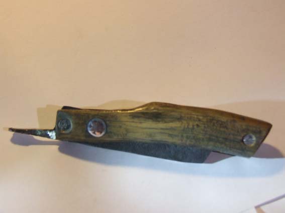

Messagede jice » Ven 23 Oct 2009 01:40
bonsoir,
voici un objet qui pourrait commencer a ressembler à un couteau.
Le manche est je crois en genévrier (un bois qui sent la résine de pin, très agréable, trouvé dans la garrigue).
Merci pour le tutoriel de pin's, ici réalisé avec de la pâte a 2 composants et du cuivre en 4mm carrés.
Voilà, qu'en pensez vous?

Salut, pour être franc, je dirais que ça manque de finitions quand même, que ce soit au niveau de la lame et du manche.
J'ai un doute sur le genévrier mais jene vois pas assez sur les photos. Essaye de fignoler tout ça quand même. ;-)

Effectivement, les finitions sont "rustiques", et en général je ne suis pas fan. Mais pour celui-ci, c'est l'exception qui confirme la règle, j'aime bien le résultat. Le bois a une patine qui n'est pas mal du tout, la lame a l'air d'avoir vécu 100 ans, l'ensemble a une belle gueule de couteau paysan du siècle dernier et me plait beaucoup tel quel. Des finitions plus soignées lui feraient un peu perdre son caractère, à mon avis.
Du temps où chaque village avait son maréchal ferrant, les couteaux étaient souvent fabriqués sur place, une pièce d'acier trempé, un bout de bois, deux clous rivés au marteau, le tout sans perdre de temps à fignoler un objet avant tout utilitaire. On est bien dans cet esprit là.
Ceci dit, Freminet a raison : tu as tout intérêt à t'habituer à soigner les finitions, c'est toujours utile, et ensuite qui peut le plus peut le moins...

Alors étant un grand fan de l'ultra sauvage rustique et tout, moi j'aime bien.
Le seul truc, c'est que je tenterais de faire des émoutures plus "marquées et nettes". Le bois a en effet un aspect vieux de 100 ans, c'est assez rigolo et la forme est intéressante en elle même.
Un petit conseil : les photos en extérieur sont généralement plus agréables à regarder qu'en intérieur avec le flash.

Les émoutures incertaines, c'est le petit défaut classique sur tous les premiers couteaux, et c'est en général lié à l'outillage (un peu), et l'impatience (beaucoup). Il faut se donner le temps de fignoler.
Pour ce qui est de l'outillage, on peut soit se servir d'une bonne lime à métaux puis de cales à poncer, ce qui est largement suffisant pour faire du très bon travail, soit investir dans un backstand, ce qui facilite le travail et fait gagner beaucoup de temps.
De toute façon, les vieux couteaux rustiques n'ont pas non plus une émouture au millimètre.

Ca c'est sûr, et je crois que l'impatience est le facteur clé.
Ne serait qu'une petite ponceuse à bande coincée c'est un étau et cela facilite grandement le travail.

ok, merci pour votre franchise.
En fait ce couteau a été réalisé cette nuit, et j'en ai fini un autre la nuit dernière : 6 heures de sommeil en 2 jours !
En fait, je crois que j'ai découvert une véritable passion (du coup pour les photos à cette heure là, il fait nuit... mais je n'ai pas utilisé de flash, seulement 2 éclairages : un direct et un indirect).
Toutefois ; je compte bien préciser l'émouture dès que possible.

Au passage sympa le mosaic pins, bien propre en tant que butée
C'est pas souvent utilisé.

Merci, non ce n'est pas une butée car sinon du couteau fermé (vu le diamètre), il ne resterait pas grand chose de la lame !

Au temps pour moi, je n'avais pas fait attention que le rivet n'était que d'un coté.
