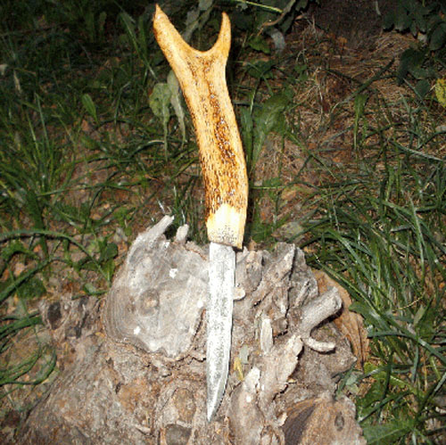

Voici ma dernière réalisation : un couteau en xc75, trempé à l'huile à manche en bois de cerf :
En espérant qu'il vous plait. Merci à tous pour vos commentaires autant bons que mauvais.

Bonsoir fleurierdu30,
pourrais-tu prendre la lame plus en détail ?
On dirait qu'il y a une gorge au milieu. Est-ce la photo ou il y a-t-il bien une gorge ?

Non, il n'y a pas de gorge au milieu. Hélas, je n'ai plus le couteau en ma possession pour prendre d'autres photos.

Je trouve qu'il y a une trop grande disproportion entre la lame et le manche. L'effet est curieux...

Oui, le manche est en effet peut-être légèrement grand.

Ce qui surprend ce n'est pas tellement la dimension du manche en tant que telle (les puukkos ont souvent des lames bien plus courtes que les manches). C'est plutôt le fait que la lame soit beaucoup plus étroite que le diamètre du manche, alors que l'on est habitué à voir des largeurs à peu près identiques. Ceci dit, si cela correspond à un besoin et à un usage particulier, il n'y a rien à y redire...

Cela vient du gros diamètre des cors de mon bois de cerf. Je n'avais guère le choix.

Si, tu avais la possibilité de faire un gros couteau...

Oui, c'est vrai, j'aurais pu. Je le saurais pour la prochaine fois, mais cela dit, à mon niveau, je suis plutôt fier de moi.
