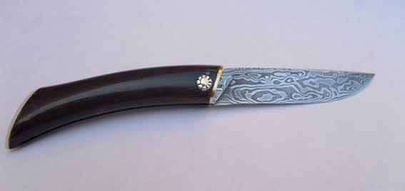

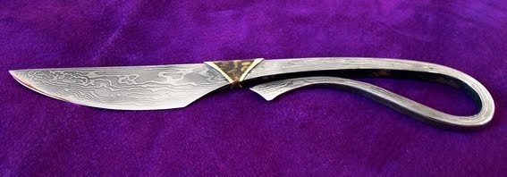

Voici quelques images de mon travail en coutellerie et bijouterie présenté cette année au salon COUTELIA de Thiers et à l'exposition artisanale de St-Sever :
Couteau pliant en Damas, buis teinté et ivoire
Couteau "Girafe" Damas et laiton patiné
Couteau "Ulu" Damas, buis teinté, dentelles d'argent et Lapis lazuli
Sur ce couteau j'ai fait le travail du manche, la lame a été forgée par Jean Jacques Astier
