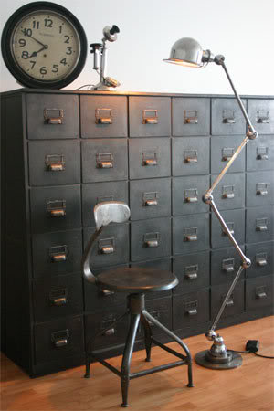

je suis nouvelle sur le forum. Après avoir lu un certains nombres des postes, je n'ai pas trouvé de réponse à ma question.
Je viens d'acheter un meuble à 10 clapets ronéo.
Il était de couleur vert très foncé et pas mal rouillé.
J'ai donc commencé à le décaper grossièrement en frottant avec du papier de verre sur les zones de rouilles puis j'ai passé du frameto là où c'était nécessaire. Le Frameto a coloré le métal.
Actuellement, le meuble présente donc des zones noircies par le Frameto ainsi que des zones où la peinture verte est conservé.
Mon objectif est d'obtenir cette patine :
Est-il possible de l'obtenir par une peinture + cire ?
Ce que je veux c'est un beau noir qui ne soit pas pour autant homogène.
Je vous remercie pour votre aide.

Il est tout a fait possible de faire une peinture noire mat que tu patineras ensuite avec des tons gris très foncés à peine plus clairs que le noir.
Le principe est de passer une couche de peinture noir mat glycero. Ensuite, il faut de la base acrylique incolore dans laquelle tu dilues ton colorant pour peinture noire avec une pointe de blanc pour avoir une peinture un peu transparente.
Ensuite, cette patine est passée à l'éponge et/ou au chiffon et/ou à la brosse en frottant et/ou tamponnant ce qui laisse pas mal de possibilités et demande de prendre un petit coup de main. En cas d'échec, une couche de noir peut être repassée.
Ensuite un vernis mat puis de la cire.

Merci pour ces explications ! J'aurais une autre question : comment obtenir l'effet des poignées comme observé sur la même photo ?
Un grand merci !

Je ne vois pas très bien sur la photo mais il me semble qu'elles sont brossées et vernies.
Tout dépend de l'état dans lequel elles sont au départ.

J'aurais (encore...) une question : qu'appelle-t-on une "finition de type canon de fusil" ?

La finition "canon de fusil" désigne généralement un décor obtenu par patine chimique de couleur noir à noir-bleue avec un aspect métallique. On emploie cette expression ausssi bien pour l'acier que pour le bronze bien que les recettes employées puissent différer.
