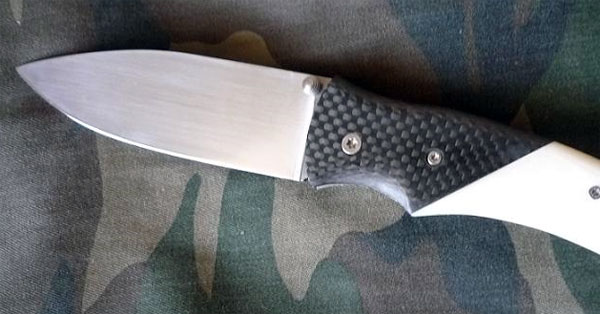

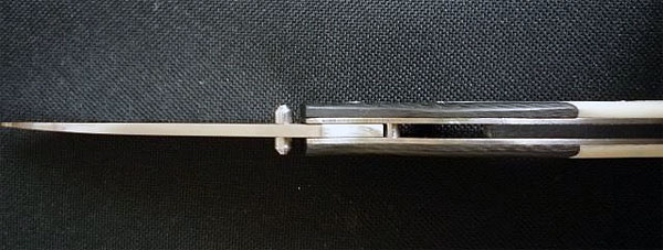

Le résultat d'une commande d'un membre d'un autre forum :
lame D2, platines titane, plaquettes micarta blanc et carbone, entièrement démontable, liner-lock :
Les photos sont du nouveau propriétaire. il voulait un couteau tactique et soigné à la fois, le dessin et le design étant à son initiative.

Jolies finitions ! Est-ce que tu pourrais indiquer les dimensions, s'il te plait ? Sans point de comparaison, c'est difficile de se faire une idée de la taille réelle...
Re: Saiguerac, coutelier amateur du Vaucluse (84)
Messagede Stéphane Détrait » Mar 27 Avr 2010 23:30
12 cm fermé et 20-21 cm ouvert, je crois. La lame fait 2.5 de large.

Vraiment de plus en plus classe, surtout que la réalisation des mitres est une vraie plaie en soit.
Messagede Stéphane Détrait » Mer 28 Avr 2010 22:32
Pour les mitres, en fait, j'ai découvert un truc de manière fortuite. Je découpe les éléments avec un angle de 45° puis je les colle a l'epoxy. Je perce en ajustant les symétries, puis je fais les contours et la forme finale. Ensuite, je casse le collage ! C'est arrivé de manière fortuite lors du ponçage et avant de recoller, un essayage sur platines m'a convaincu de le laisser tel quel pour profiter d'un démontage complet. Voila mon petit truc que j avais envie de vous faire partager si vous voulez faire des plaquettes composées faciles a ajuster et sans crise de nerf !
