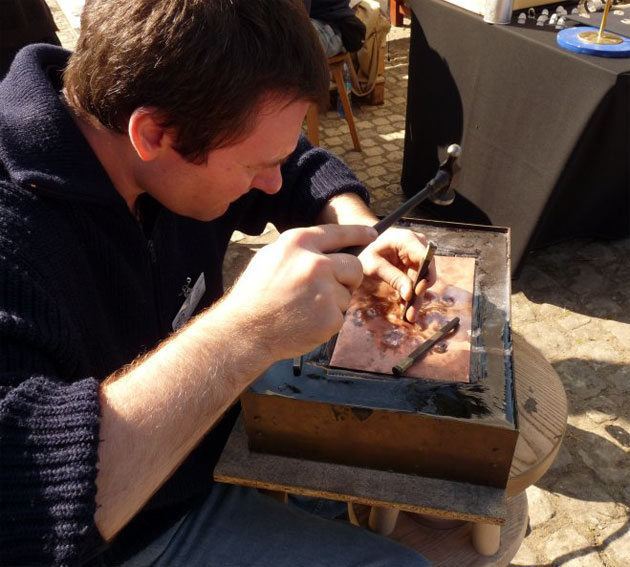

Mon professeur de forge faisait des cours de cuivre repoussé dans un lycée professionnel au Luxembourg et aussi des stages de dinanderie. J'ai eu aussi la joie de voir M. Alfred Habermann dans ses œuvres.
Pour le recuit, je les ai toujours vu chauffer leurs plaques au rouge moyen et plonger rapidement la plaque dans l'eau à température ambiante.
Je viens de retrouver une photo d'un allemand en démonstration lors d'une de nos réunions de forge :
