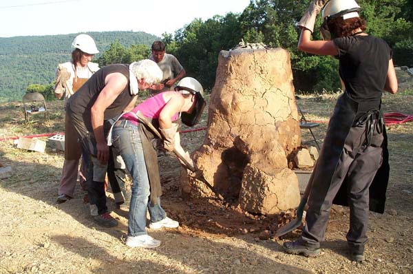

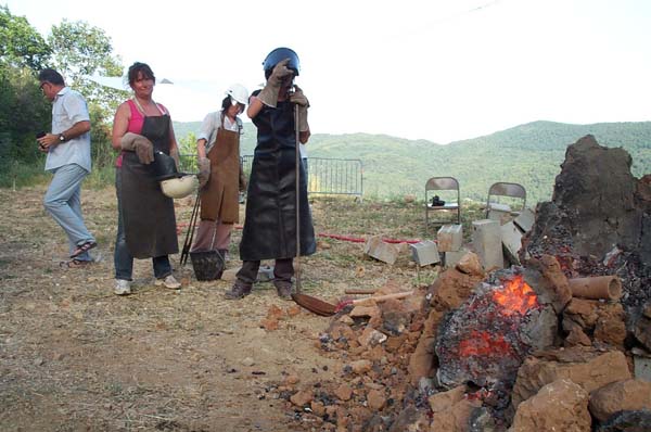

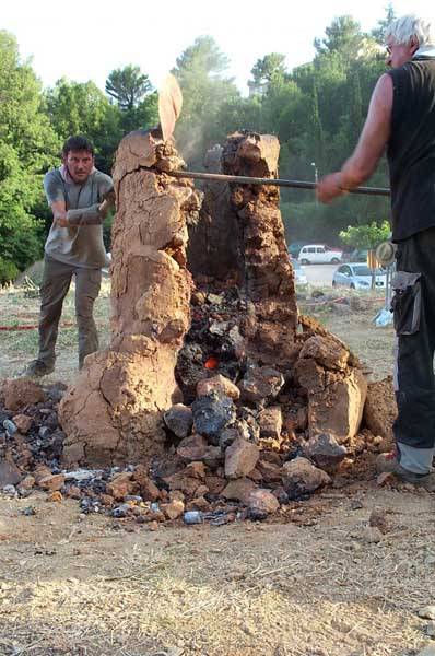

Quelques photos de l’ouverture du bas fourneau de cette manifestation.
Je n’ai pas vu la construction (trop de boulot !) mais comme vous pouvez le voir, c’est de l’argile la moins calcaire possible, des blocs pour tenir tout ça et un enduit intérieur pour la vitrification du conduit à basse de barbotine argile / crottin d’âne (pas de cheval, d’ANE !).
En bref, c’est aussi rudimentaire que ce qui se faisait dans les bois de la région de ce petit village, 800 ans avant JC.

Ouverture par Denis Morin et l'équipe du musée.
Travailler au musée des "Art et Traditions Populaire", c'est aussi ça !
Sur cette photo, on distingue bien la couche d'enduit vitrifié qui protège le corps du fourneau.
La grosse masse au fond du fourneau est une grosse loupe bien magnétique et qui fait environ une vingtaine de litres de volume. Sur la droite, le nez de tuyère en terre cuite qui a servi pour la ventilation au soufflet à main.
Une petite loupe est sortie au début du défournement.On voit bien l'aspect "éponge" qui est assez étrange.
