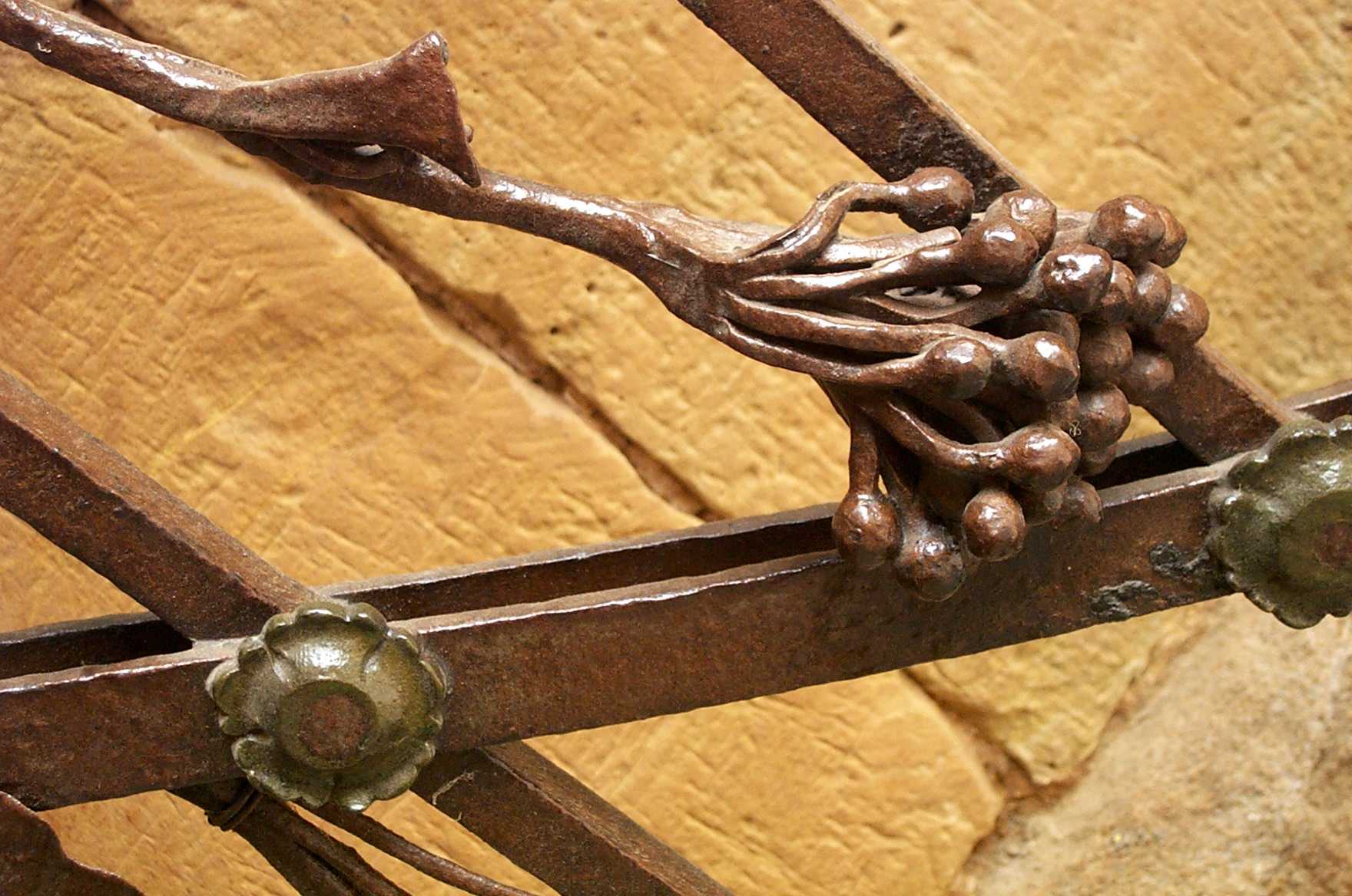

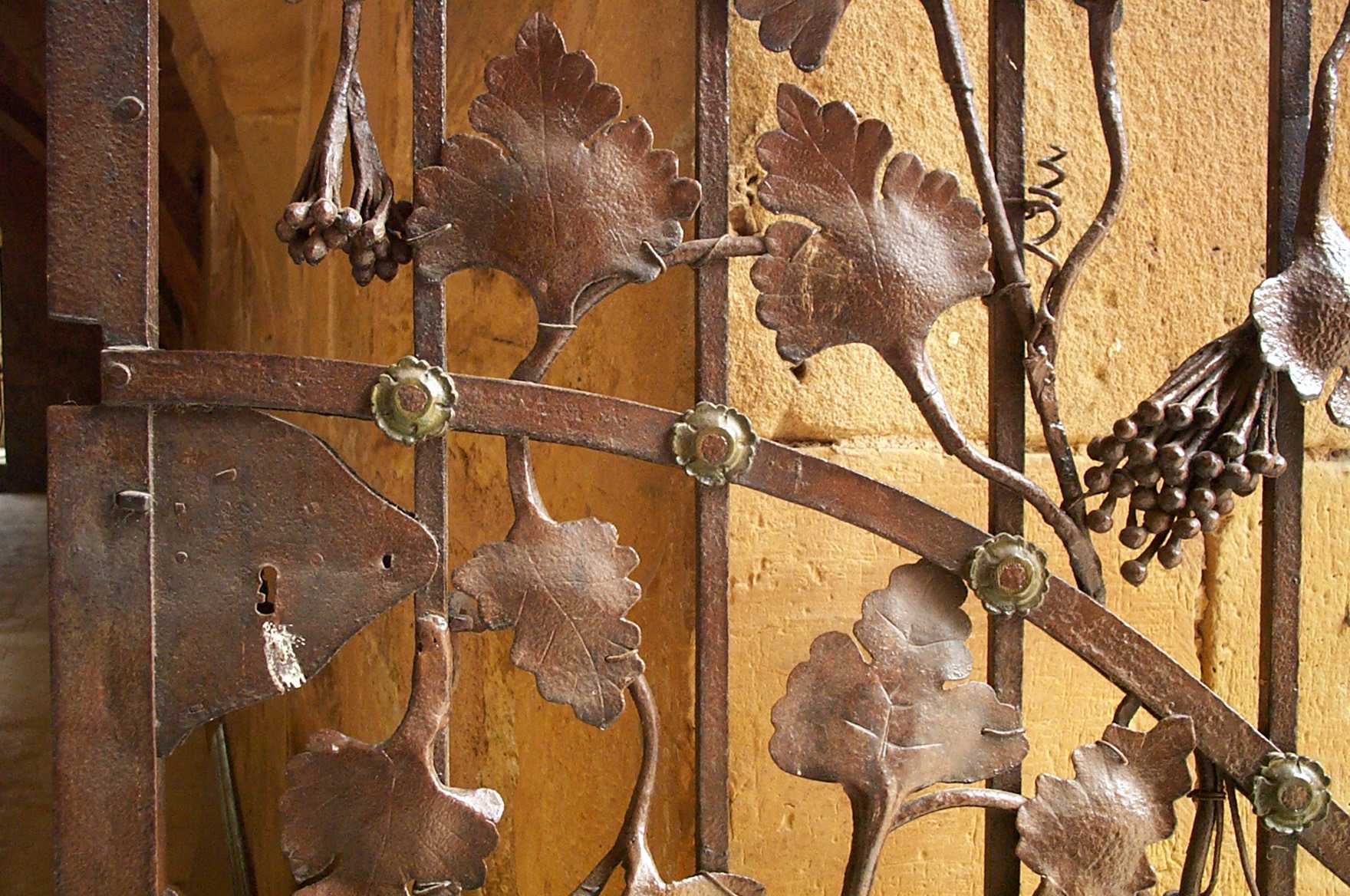

Messagede Roland PINON » Ven 29 Mai 2009 20:34
Pas de conseils mais deux photos d'une célèbre grille classée au patrimoine.
Cette grille est dans l'Aude à l'abbaye de Fontfroide mais était à l'origine dans les pays de Loire.
