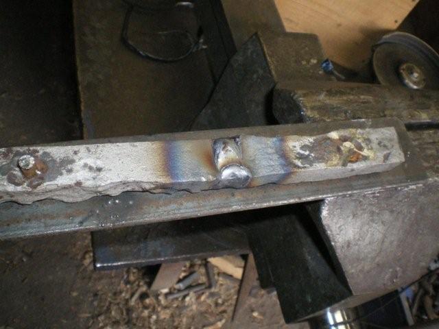

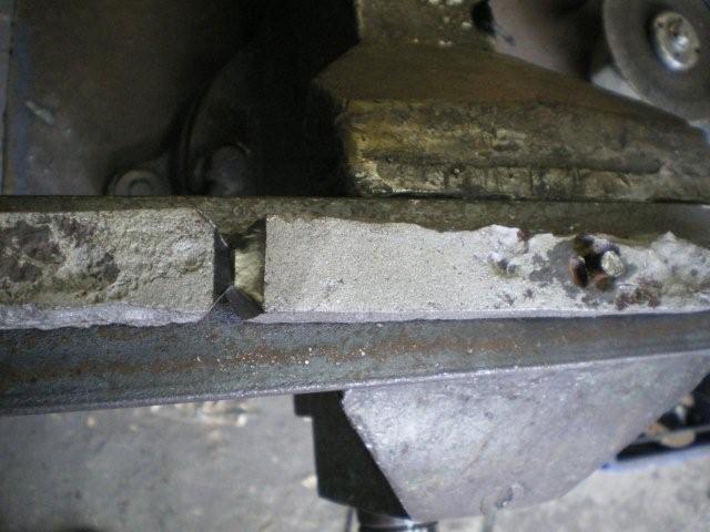

Voici un test de soudure plutôt concluant : j'ai coupé un morceau pour essayer la soudure au semi-auto et c'est une bonne surprise, je vous laisse juger vous-même.
pour commencer,un bon chanfrein dans ce barreau de 20 mm
soudure en deux passes

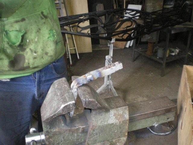

test de résistance
test de résistance

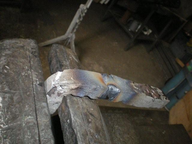

Messagede brindacier » Jeu 26 Mar 2009 22:10
Le métal finit par se déchirer après avoir subi les derniers outrages avec un marteau de 1.5 k.
Alors ? La fin d'un mythe ? A moins que les problèmes n'apparaissent que bien plus tard ?

Messagede bernard » Ven 27 Mar 2009 09:36
Salut,
essais concluants donc.
Seulement attention... le temps dira si cela tient. Les ruptures se voient plus tardivement, tu n'es pas dans une région où les températures descendent dessous 0°C que rarement.
Si le traitement anti-corrosion est bien fait, cela ne provoquera pas de différence. Les deux matériaux de nuances différentes ne seront jamais parfaitement liés.
Les efforts n'existant pas... cela ne porte pas à conséquence. Par contre, pour des éléments soumis à contraintes où à efforts, personnellement, je chercherais autre chose.

Messagede brindacier » Ven 27 Mar 2009 10:24
Ce qui est frappant, c'est que la barre plie à l'endroit où le métal n'a pas du tout chauffé ; les parties bleuies sont devenues plus dures.
J'espère que cette petite expérience pourra servir à d'autres, merci à tous de votre participation à cette petite causerie.

En ce qui concerne l'essai de pliage après soudure, celui-ci démontre le très peu de ductilité de cet acier. Ici, le barreau s'est plié sous les coups de marteaux, mais trop loin de la soudure et de son influence. Ce test n'a pas vérifié la tenue de la soudure, malgré le fait que l'extrémité libre du barreau soudé se prenne des coups de marteaux. Mais cette déchirure en biseaux est révélatrice d'un état interne très instable, susceptible, très peu résistant et au comportement imprévisible.
Pour tester une soudure, il faut bloquer la pièce dans un étau au niveau de la jonction entre la zone soudée et le métal de base, et surtout meuler puis polir le barreau de manière à avoir une section régulière proche d'un cm² avant de tester le barreau. C'est la seule condition pour un test "équitable" permettant de déterminer "à l'œil" la résistance au choc d'un barreau.
On peut aussi en réaliser un deuxième et plier l'éprouvette d'une section de 1 cm² en U (cintrage à 180°) à l'aide d'un vérin hydraulique de cintreuse par exemple.
La zone la plus fragile d'une soudure, c'est soit la zone de jonction entre la soudure et le métal de base, soit dans la zone du métal de base qui a été modifié du fait de la chauffe (dite Zone Affectée Thermiquement). On mesure en laboratoire les valeurs de rupture sous choc comprise de la zone de fusion jusqu'à 5 mm dans le métal de base.
