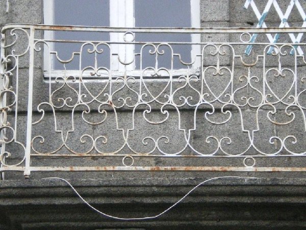

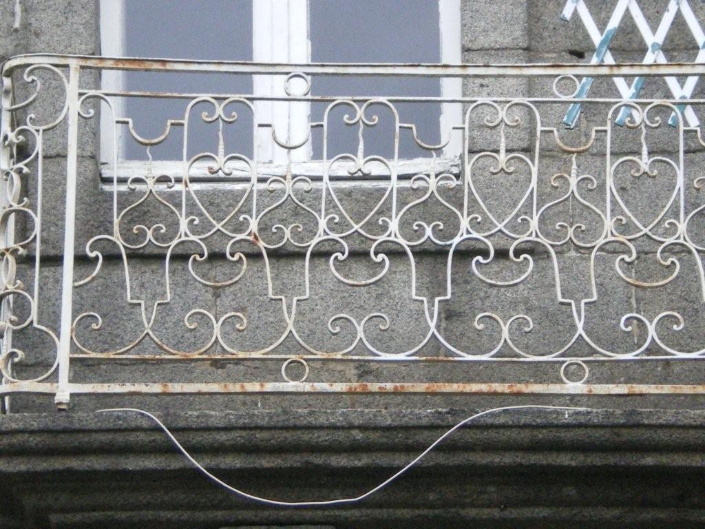

Re: Comment souder du fer puddlé ?
Messagede brindacier » Mer 18 Fév 2009 11:25
Voici le balcon avant sablage... les volutes semblaient en bon état :

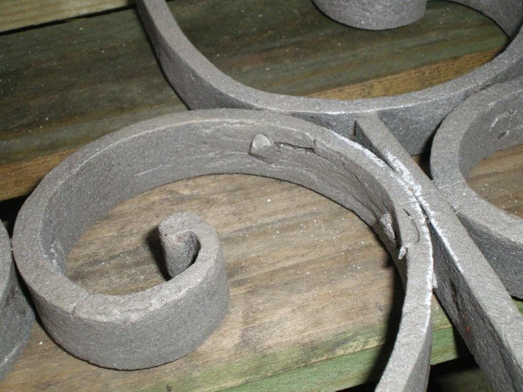

Messagede brindacier » Mer 18 Fév 2009 11:27
... après sablage, de nombreuses fissures apparaissent :

Messagede thierry loeve » Mer 18 Fév 2009 13:03
Ce type d'assemblage (rivet) ayant la particularité de faciliter le montage et le démontage particulièrement utile dans ce type de rénovation, ma première réaction à froid, et je ne suis pas spécialiste de la restauration, est que si je devais intervenir sur un balcon comme celui-là ce serait de refaire à l'identique dans du fer pur les éléments présentant un risque au niveau sécurité et de faire un assemblage riveté ,et de laisser les autres en l'état .
Et, là je vais sans doute faire hurler les puristes, mais une galvanisation permettrait de protéger les fissures restante et les endroits inaccessibles.
Qu'en penses-tu ?
Messagede brindacier » Mer 18 Fév 2009 13:32
En effet, remplacer les pièces les plus abimées est la meilleure solution, mais cela déclenche une réaction en chaîne : beaucoup de rivets sont en fait des tenons, et si je les coupe, il faut changer aussi la pièce voisine. Donc, retour à la case départ, il faut remplacer le tenon, comment faire ?
Je vais faire des tests de brasure pour voir comment ça tient, c'est peut-être une piste.
Pour les petites fissures, un masticage du type carrosserie de voiture devrait convenir.
Quant à la finition, je préfère éliminer la galva, vu les coulures, bavures et l'aspect "fondue au fromage" que ça va donner. Je préfère un bon antirouille au minium consciencieusement appliqué avant peinture.
En tout cas, j'insiste sur un point important dans ce genre de travail : détailler son devis permet de se mettre à l'abri en décrivant les limites de l'intervention qui est prévue au départ.
Messagede bernard » Mer 18 Fév 2009 18:55
bonjour à tous.
En effet, les fameux chassepot, tant connus par les communards, étaient en puddlé pour des raisons d'économie (monsieur Thiers n'était pas riche à l'époque) mais ces fusils était relaminés très serré... donc ne défribraient pas et tenaient à la brasure.
Dans le cas présent, nous avons affaire à un métal d'origine peu homogène, peu serré, au laminage donc faible, fragilisé par le temps, en milieux salins... il se déstructure principalement au fixations.
A l'époque, c'était un métal moins cher.
Dans ce cas de figure, personnellement je ne soude pas à l'électrique car le point de fusion est trop élevé : cela
occasionne d'énormes destructurations irrécupérables.
  • Essaie a la brasure, après sablage, tu as plus de chance. La brasure ne montant pas à haute température, tu ne risques rien. La brasure reviendra moin cher que de tout dériveter (même s'il en faut un paquet).
  • Vérifie l'état des rivets. Souvent, dans ce genre de ferronnerie, ils sont abimés et nécessitent une reprise donc un démontage.
Pour une soudure a la forge... autant refaire la pièce.
