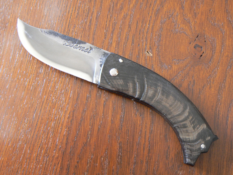

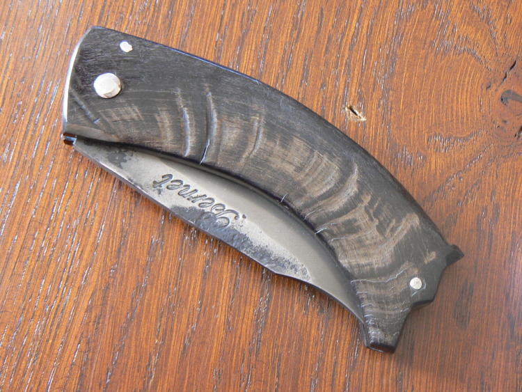

Voici un des derniers couteaux corses, sorti de l'atelier il y a quelques jours.
Les bergers et les couteliers de la vallée d'Asco travaillaient le talon du manche pour lui donner la forme d'une tête de chien stylisée.
Le couteau mesure 18 cm, la lame de 8 cm est forgée. Le manche est en corne de bouc.

Je ne connaissais pas cette variation. Tu dis qu'elle est traditionnelle de l'Asco. Est-ce qu'il y avait une production coutelière dans la région ?

Jean-jacques pourra nous en dire plus mais d’après mes vacances en Corse de cet été, en discutant avec la famille Biancucci, dans la vallée d'Asco, les bergers sculptaient le cul des manches en forme de tête de chien.
Sinon c'est une très jolie lame. Est-ce une trempe sélective ou plutôt un polissage du tranchant ?

Tout ce que j'en sais, c'est que les couteaux étaient sculptés de la sorte ou plus sommairement, mais toujours dans l'esprit d'une tête de chien, sans doute pour rendre hommage au plus fidèle compagnon du berger.
La partie brillante est le polissage du tranchant, la ligne de trempe se voit sur les 3/4 supérieurs de l'émouture.
