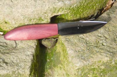

Messagede Fred » Mer 19 Jan 2011 08:54
Bonjour, voila mon dernier né, petit et trapu, à bonne prise en main pour m'aider à récupérer mes pointes de flèches et autres carreaux qui ont tendance, des fois, à se planter n'importe où...
La lame est forgée à partir d'une barre de torsion de VW, trempé a l'huile, revenu une heure a 200°, poncée jusqu'au 1000. Le manche est en bois exotique dont j'ai oublié le nom (chute de caillebotis de piscine réalisée pour un client il y a 2 ou 3 ans) d'une densité que j'ai rarement rencontrée, traité avec un mélange huile de lin/térébenthine. Si quelqu'un peut l'identifier, merci d'avance.
Lame : L 100mm, l 29mm, ep 5mm
Manche : L 100mm, ovale 30mm x 25mm au milieu
Voila, merci pour vos critiques !
Fred

Messagede Giloud31 » Mer 19 Jan 2011 09:32
pour le bois, au vu de la couleur, ça pourrait bien être de l'amarante.
Ca ressemble aussi à du pink ivory ou du satiné rubané.
Dans tous les cas, la photo n'est pas assez précise pour être sûr.
(Ces 3 essences sont assez rares et si l'une d'entre elle a été utilisée pour faire des caillebotis de piscine, ça doit être pour un client fortuné.)

Messagede Olivier21 » Mer 19 Jan 2011 14:18
Pourrais-tu nous mettre d'autres photos que l'on puisse mieux voir la lame s'il te plaît ? As-tu fais un décrochage pour éviter de glisser sur la lame au niveau du ricasso ?
Pour le bois, ce doit être de l'amarante, je ne suis pas sûr que la couleur ici soit tout à fait "juste".
A bientôt

Messagede BDelor » Jeu 20 Jan 2011 00:01
Je suis du même avis qu'Olivier au sujet de l'identification du bois. Si les couleurs sont - à peu près - justes, on est plus proche de l'amarante que du pink ivory qui quant à lui tire plus sur le rouge / rose.

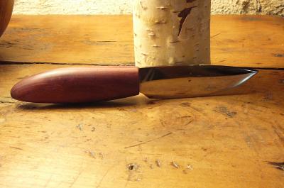

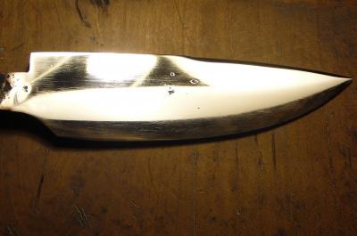

Messagede Fred » Jeu 20 Jan 2011 08:02
voila d'autres photos ; la couleur du manche est exacte sur la photo prise a l’extérieur. Cela varie du rose-rouge jusqu’à certaines veines violettes. Et j'insiste sur la densité, le buis ou le poirier passe pour du peuplier a coté !
Il y a un décrochement au niveau du ricasso mais je ne suis pas sur qu'il soit suffisant pour ne pas glisser sur la lame. Je sais que pour l'usage auquel je le destine, il aurait mérité une garde. Mon souci est simple, j'en suis au cinquième essai pour une dague qui est en cours de réalisation et je n'arrive à rien de satisfaisant...
Merci a vous, a bientôt.
Fred

Messagede Olivier21 » Jeu 20 Jan 2011 11:20
Je ne sais pas s'il faut une garde "conventionnelle", mais je pense qu'un artifice pour éviter de glisser sur la lame en faisant un effort qui "plante", c'est une sécurité intéressante. Si tu vas voir le site : lien, tu verras le truchement utilisé pour ce couteau : c'est un bourrelet de cuir qui fait office de garde... Mais je pense que ton décroché est suffisant.
S'il y a effectivement des veines violettes, je pense encore plus pour de l'amarante, qui peut-être carrément entièrement de cette couleur. Je posterai une fausse paire que j'ai faite en stock-removal il y a assez longtemps, tu verras la couleur ! Mais pour la densité, je ne me souviens pas...

Messagede Fred » Ven 21 Jan 2011 07:57
Merci Olivier pour ces remarques, effectivement, ce bourrelet en cuir est une idée intéressante.
Quant au coût des caillebotis, Giloud31, c'est un stock de planches que j'avais acheté dans une solderie pour pas grand chose, ceci explique cela et que je n'ai pas le nom du bois !
