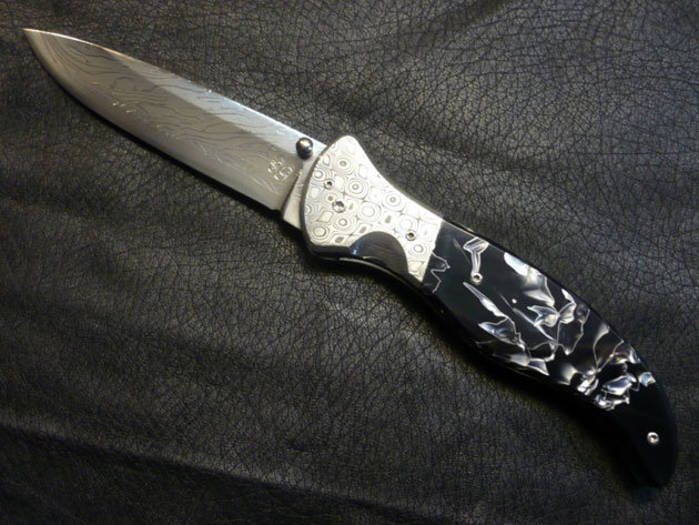

Salut à tous,

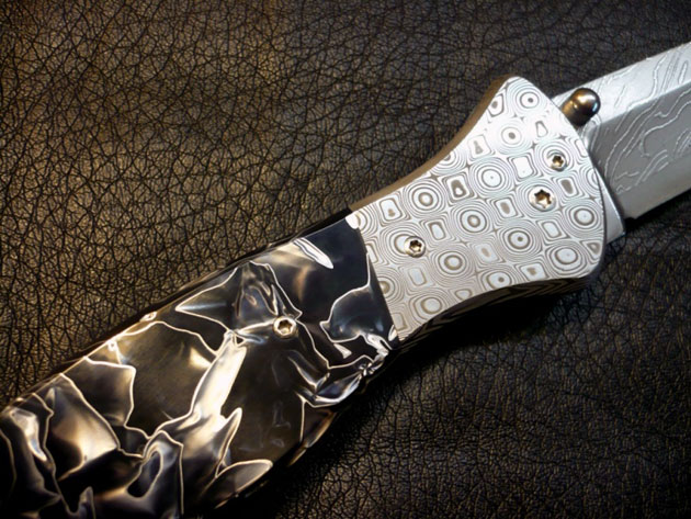

Voici une nouvelle matière que j'ai découverte lors du SICAC : résine plus aluminium.
A+. Claude

Bonjour Claude et merci pour ces belles photos. Pourrais-tu nous dire par qui est distribuée cette matière ?
Le couteau est-il entièrement de ta fabrication ? Tu peux peut-être nous en dire un peu plus (matières, mécanisme., etc...).

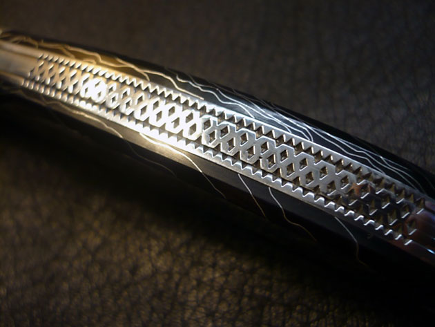

Beau travail de guillochage !

Pour la matière, je l'ai achetée chez un exposant au SICAC, je ne me souviens plus de son nom par contre voici un lien où vous pouvez vous en procurer : lien.

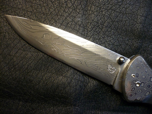

Pour les autres matériaux : 90 mcv8 et 15n20 pour le damas, damas inox damasteel (rose) pour les mitres, z20c13 pour les platines et l'entretoise.
Le mécanisme est un liner lock. Rien que du classique.
Je vous laisse réfléchir pour la réalisation du guillochage...

Je connais la manière de réaliser le guillochage, pour avoir déjà eu sous les yeux ceux que fait Gérard Souchon Dupré dans le même esprit. Mais laissons courir le suspense...

Pour le guillochage, il s'agit de 3 plaquettes différentes sans doute guillochées indépendamment.
La matière du manche est vraiment originale.

C'est tout à fait ça.
