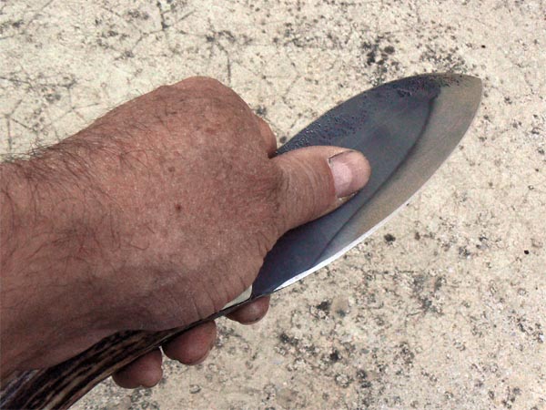

C'est chose faite maintenant. J'ai quand même gardé un petit centimètre non affuté en avant du manche, mais pas plus. En fin de compte, la prise en main peut se faire en saisissant directement la lame si l'on veut plus de contrôle (voir photo ci-dessous).
can a écrit:Le moins évident est de trouver la bonne longueur de la lame : trop longue on perd en précision, trop courte la main masque le travail à faire.
Je pense qu'avec cette longueur, on tient un bon compromis. Qu'en penses-tu ?

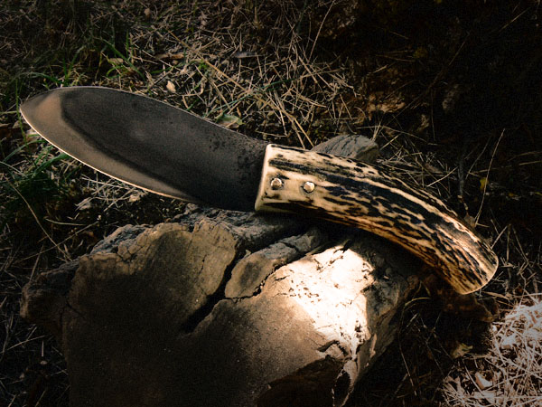

Je me suis encore amusé avec la photo pour lui donner un rendu "ancien"...
Et pour la prise en main, voilà ce que ça donne :

Au final, c'est un très beau résultat. Une mention particulière pour la photo du haut : le rendu est particulièrement évocateur en effet.

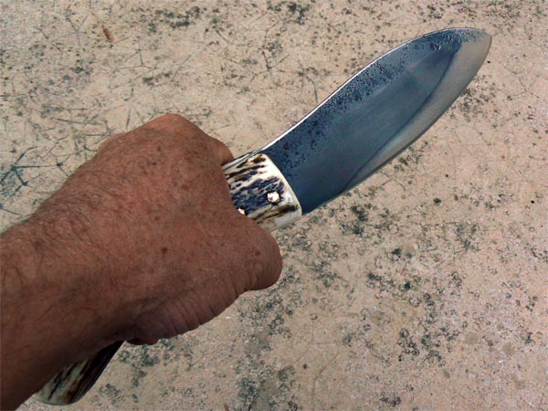

Très belle réalisation ! Marrant, je viens justement de commencer mon premier Nessmuk, donc je me suis pas mal intéressé à la question. J'aime ces couteaux conçus pour servir.
Juste une petite question : sur la photo, par rapport à ta main, le manche semble très long : est-ce le cas ? Si oui, pourquoi ?

Messagede BDelor » Lun 15 Aoû 2011 10:59
Oui, le manche est un peu long parce que en proportion de la lame qui était à l'origine plus longue 4 à 5 centimètres. Il est en fin de compte de même taille que la lame dans sa forme finale, soit 12,5 cm.
Par rapport à la taille de mes mains, il serait possible d'en tomber environ 2 cm, pas plus (les photos sont peut-être trompeuses), et comme je n'ai pas de grandes mains, je me suis dit que ce serait peut-être gênant pour un utilisateur avec des "paluches" plus imposantes...
Comme ce n'est pas compliqué à rectifier, je mets la question au vote ! Esthétiquement parlant cela me convient bien comme ça : à l’œil, le manche tel quel équilibre bien la lame qui est inhabituellement large. Par contre, sur le plan de l'ergonomie, on économiserait encore quelques grammes...

Ce n'est pas un souci car cela permet de le prendre plus loin pour d'autres utilisations, et à l’œil c'est bien aussi donc pour moi, il ne faut rien faire sur ce couteau.

Esthétiquement, c'est probablement mieux comme ça, parce que la courbe se finit de façon cohérente par rapport à la pointe du couteau. Il faudrait un manche plus court mais avec plus de courbure, à la rigueur, si on veut vraiment l'avoir plus court.
